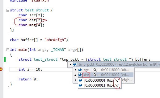

Das, was ich eigentlich haben wollte, funktioniert ja richtig, sieht man im Debugger:
