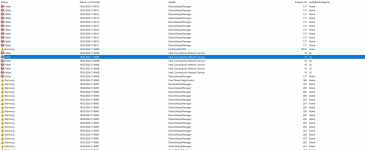

Was mir noch aufgefallen ist, ich aber nicht beurteilen kann, ob es da einen Zusammenhang gibt:
In der Ereignisanzeige tauchen bei einem Reboot immer folgende Meldungen auf:
1. Fehler:
Name der fehlerhaften Anwendung: CustomizeInstallFirstRun.exe, Version: 1.0.0.1, Zeitstempel: 0x6528235f
Name des fehlerhaften Moduls: ntdll.dll, Version: 10.0.22621.3235, Zeitstempel: 0xa2c4352c
Ausnahmecode: 0xc0000374
Fehleroffset: 0x000000000010c1a9
ID des fehlerhaften Prozesses: 0x0x377C
Startzeit der fehlerhaften Anwendung: 0x0x1DA7921E84A8DA0
Pfad der fehlerhaften Anwendung: C:\Windows\System32\drivers\Intel\ICPS\CustomizeInstallFirstRun.exe
Pfad des fehlerhaften Moduls: C:\Windows\SYSTEM32\ntdll.dll
Berichtskennung: 353c5ed1-2e94-4c16-ab7f-d4853df1ee0a
Vollständiger Name des fehlerhaften Pakets:
Anwendungs-ID, die relativ zum fehlerhaften Paket ist:
2. Fehler:
Fehler beim Staging von Metadaten. Ergebnis=0x80070490 für Container "{D397268A-724C-B4EF-D641-C9234BA2948B}".
3.Fehler:
Beim Starten der Sitzung "Cloud Files Diagnostic Event Listener" ist der folgende Fehler aufgetreten: 0xC0000022.
4. Fehler:
Error Loading Configuration File user.xml
(Intel Network)
+ Weitere (Siehe Anhang)
