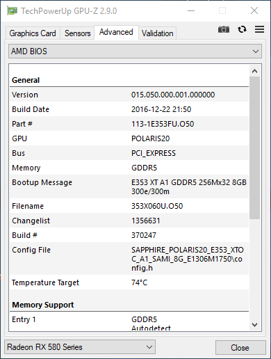

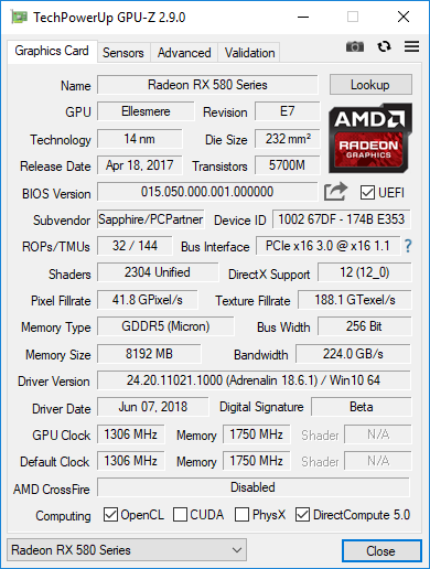

So, das BIOS ist drauf.
Ich habe die Karte umbenannt und das Magic GOP drauf.
GPU-Z erkennt sie nun als 580er aber immer noch als Ellesmere?
Ist nicht so wild aber als Polaris wäre schöner.
Glaube nicht daß ich hier einen Fehler gemacht habe.
Was fehlt noch an Optimierung?
Timings, die 3. Taktstufe für den VRAM und was noch?
Es wurde ja auf der ersten Seite noch etwas mit Spannungen angesprochen...?
Glückwunsch :-)
Auch unter Advanced? Sorry, aber bin derzeit mit Nvidia unterwegs, deswegen weiß ich das nicht mehr. Wenn du den String aus Post#3 auch überschrieben hast, sollte eigentlich Polaris 20 erkannt werden. Da Ellesmere einfach nur ein Code für Polaris 10 und die GPU zu 100% identisch zu Polaris 20 ist, gehupft wie gesprungen. Kann GPU-Z auch nie geändert haben, aber ich weiß es wie gesagt nicht.

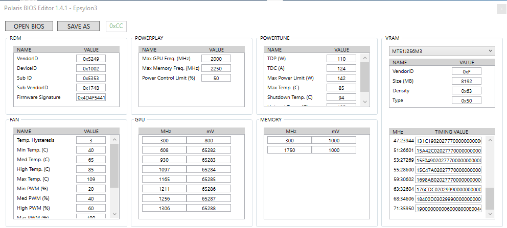

Ich glaube ich kann mein Bios bei den Timings gar nicht moden?...das schaut da ganz anders aus:
http://fs5.directupload.net/images/180622/hxvc925z.png

Ja, da brauchst du einen anderen Polaris Bios Editor. Ist Open Source, und so gibts einige Versionen, ich such mal eine die mit Micron GDDR5 kann..
Releases * MineDevelopment/Polaris-BIOS-Editor * GitHub
