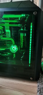

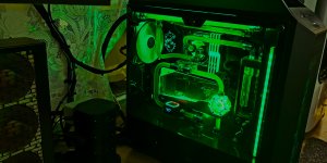

Zum Mora geht bei mir nur ein Lüfterkabel mit vier Stränge (inkl. PWM) hin und dort habe ich dann ein Splitter auf meine 9 Lüfter verbaut. Natürlich mit Steckverbindung, damit ich auch mal den Mora über die Schnellkupplung und diesem Stecker abkoppeln kann. Die Schläuche, die vom Rechner abgehen habe ich dann so verbaut, dass ich sie miteinander wieder verbinden kann und ohne den Mora den Kreislauf schließen kann.
In meinem Fall nutze ich Schottverschraubungen, um aus dem Rechner zu kommen.
Es gibt aber auch Slotblenden, um aus dem Rechner zu kommen.
