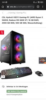

Von CSL ja.
War letztens im Angebot.
Ist das * schlimm * wenn die Drehzahl nicgt immer angezeigt wird im Bios?
Denke liegt an dem HUB.
Das das Bios immer auf das Signal waten.muss
