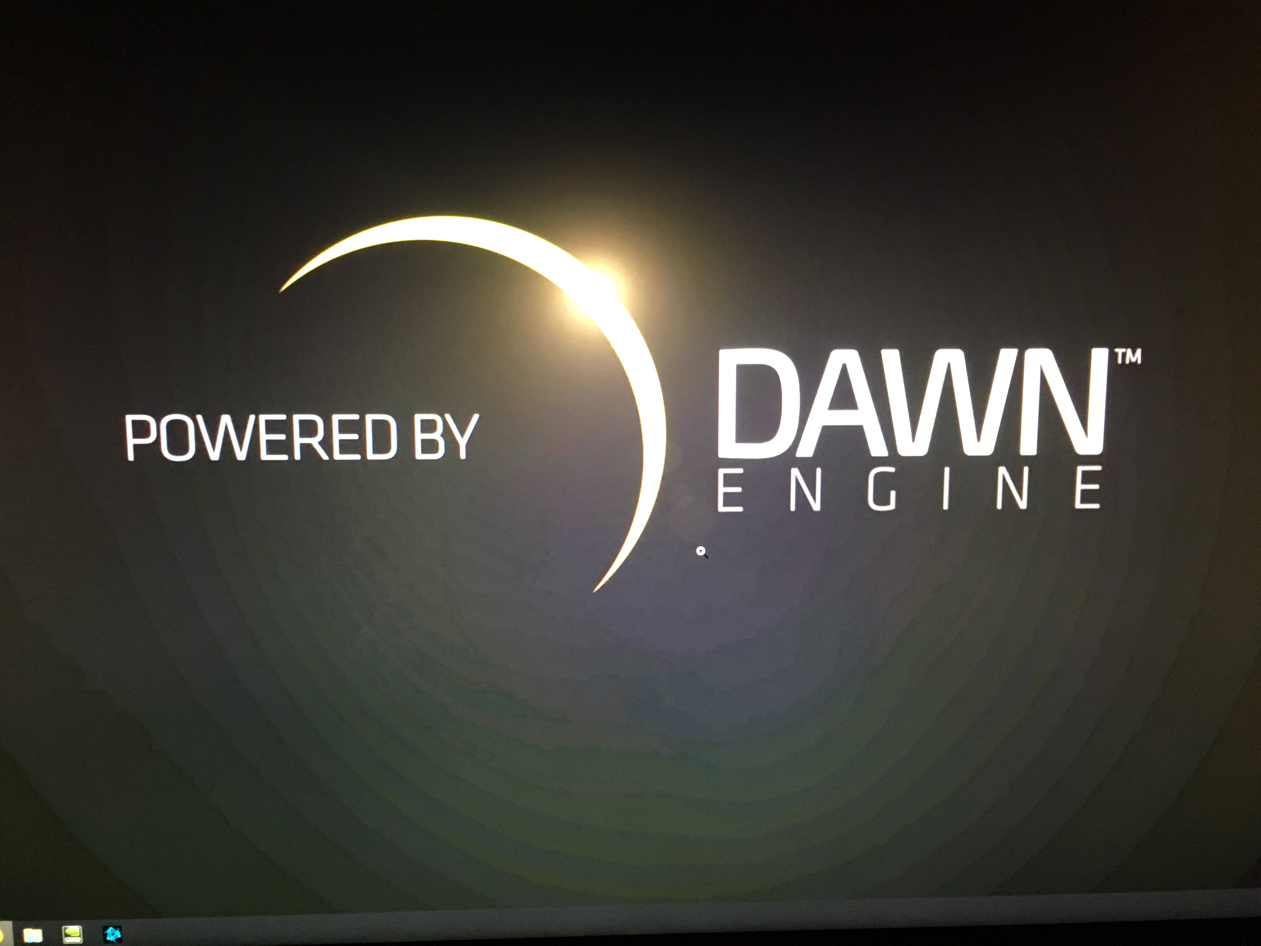

Ich sagte ich sehe auf dem Screenshot des TE (siehe Anhang im Startpost) auf meinem Monitor kein Colorbanding, er auf seinem Monitor aber schon. Du wolltest ein Foto, dass meine Aussage bestätigt.
Nun musst du sagen ob du auf dem Screenshot oder auf meinem Foto (wie der TE) Colorbanding siehst und zwar auf deinem Asus Monitor und nicht auf einem OLED ! Es ist nicht zu fassen. :wall: :wall: :wall:
Wenn du behauptet, dass du im Gegensatz zum TE kein Colorbanding hast obwohl gleicher Monitor dann möchte ich davon ein Foto. Sieht man auf diesem Foto doch Colorbanding dann hast du gelogen.
Was faselst Du? Es sind zusammenhangslose Sätze...
1. Irgendwo soll Colour Banding sein. Also gab es ein Testfoto, dort habe ich auch Colour Banding und schob es auf das Bild selber und nicht auf den Monitor, da ich bei gut erzeugten Bildern kein Colourbanding habe
2. Du behauptest, Du hast in dem Bild keines, darum bat ich Dich, genau das Testbild abzufotografíeren
3. Du sendest ein anderes Bild, behauptest, es gibt dort kein Colour Banding, dabei sieht man es deutlich
Was willst Du? Und das, nebenei bemerkt, findet so oder so ähnlich in jedem Deiner Beiträge statt. Ich ignoriere dich schon lange, aber hin und wieder, wenn Du Usenr groben Blödsinn erzählst, muss man es richtig stellen
Dann darfst du nicht Dinge aus dem Zusammenhang reißen denn meine ursprüngliche Aussage wurde von dir doch genau bestätigt. Du beziehst dich also auf das "Dawn" Bild und hast Colorbanding. Fazit: 6bit+FRC !!!
Das Witzige ist du siehst das Colorbanding wegen DEINES Monitor und begreifst nicht, dass DER die Ursache für das Colorbanding ist denn das "Dawn" Bild hat im Original gar kein Colorbanding. Was ist mir dir los ???

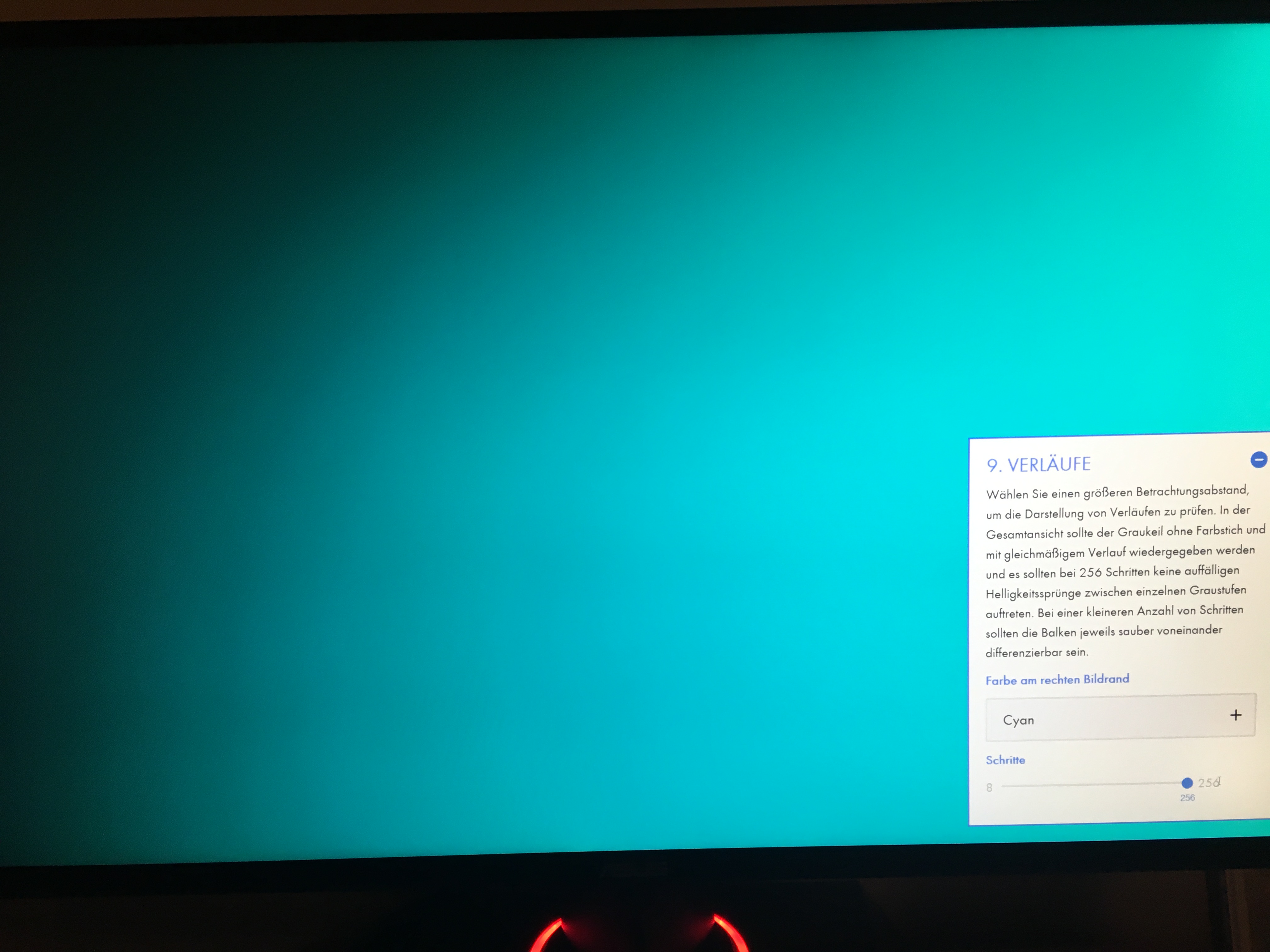

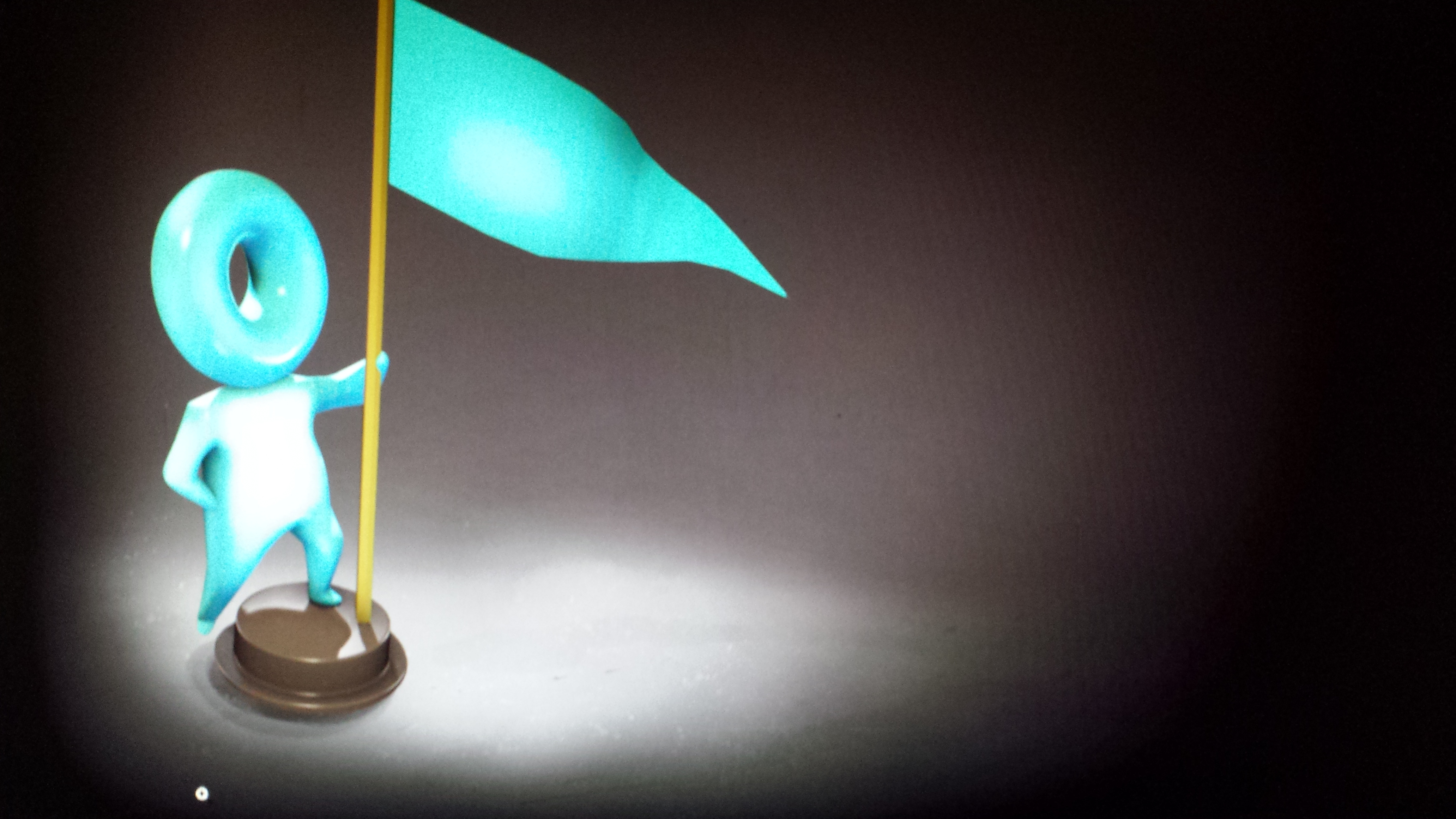

So ich hab die Einstellung des Monitors auf Standart gesetzt. Helligkeit auf 30, verschiedene Hz ausprobiert. Problem bleibt bestehen wenns denn eins ist:(( interessierterUser? Wenn du Battle.net besitzt guck doch eben mal ob das Problem bei dir auch besteht.
Vielen Dank für eure Zeit!

So dramatisch ist das aber nicht. Es ist nur ein TN Panel. Durch den geringen Kontrast und schlechten Schwarzwert wirkt das Banding in dunklen Bildinhalten etwas schlimmer.
Mit IPS wird es besser und mit VA noch besser. Dafür ist IPS mit G-Sync deutlich teurer und VA schliert leicht. Bei LCD muss man immer irgendwelche Kompromisse eingehen.

Dein Gammawert ist falsch eingestellt, ich hatte das gleiche mit nem S2417DG von Dell.
Auf welchem Wert steht er denn?
Einen Kompromiss muss man leider eingehen, im ganz dunklen Bereichen stoßen TN Panel an ihre Grenzen. Du siehst im Farbverlauf z.B. des Eizo Monitor Testes, dass der Monitor natürlich ein 8 Bit Panel hat, man sieht aber auch im Monitortest des Farbverlaufens im ganzen dunklen Bereich leichte Abstufungen. Bei mir hat eine Kalibrierung viel geholfen. Es ging mir vor allem um Farbtreue, wieTheComedian18 gerade schon gesagt hat, kann man mit den Gammawerten für Colour Banding viel erreichen

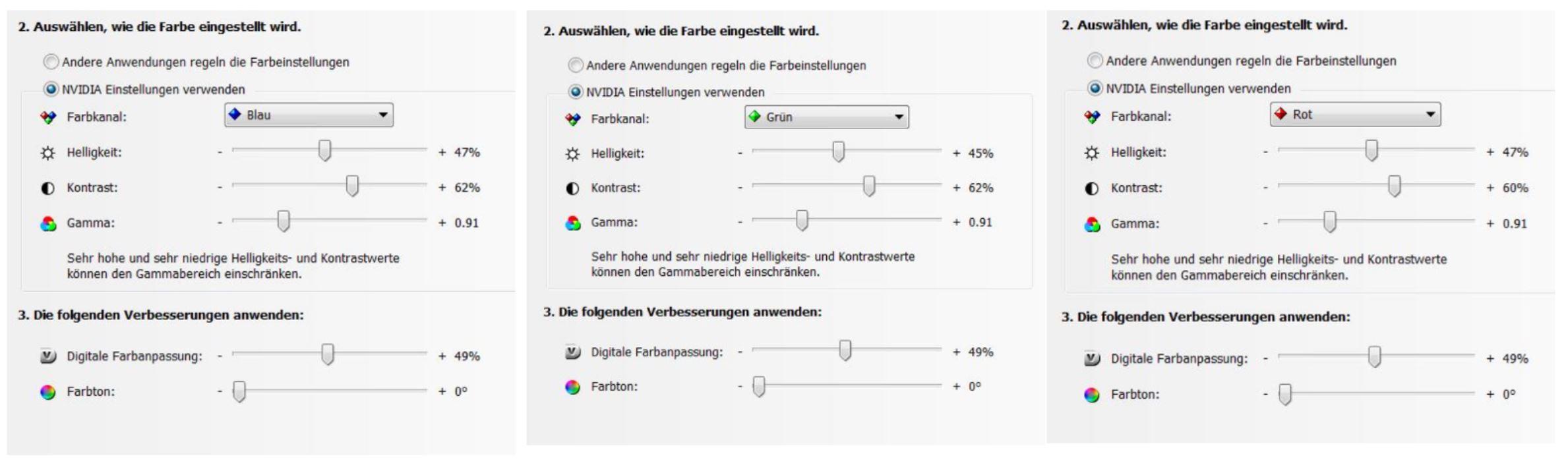

2. Nvidiatreiber
Darüber hinaus habe ich im Nvidiatreiber jede Farbe einzeln eingestellt, da bemerkt man in der Farbtreue Unterschiede von 2% "deutlich", ich zumindest
siehe Welcher 144Hz Gsync Monitor? => Asus-ROG-Swift-PG278QR wurde es
Das ganze ist deshalb nicht ideal, weil die Nvidiaeinstellungen nicht in Fenster, also in Spielen, genutzt werden. Aber zumindest auf dem Desktop wurde es mehrklich besser, vor allem viel dunkler im Lichtschwachsenbereich, weshalb Colour banding minimiert wird. Der Monitor selber ist aber nur sehr grob einzustellen. Es scheint noch die Option zu geben, irgendwelche Kalibierungsdatein zu laden, da ich mit meinem Bild aber weitestgehend zufrieden bin, habe ich mich damit nicht weiter beschäftigt.

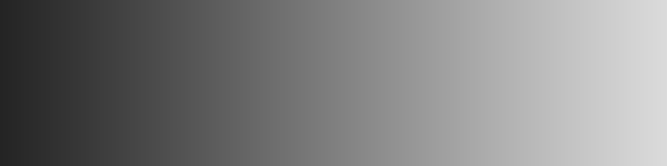

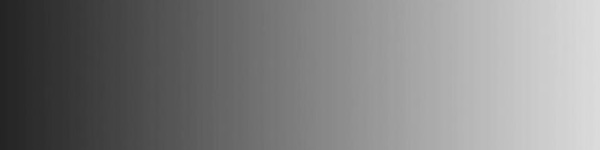

Und zum Schluss noch einmal Farbverläufe mit unterschiedlicher Qualität, Und schwups sehe ich auf meinem Bildschirm Unterschiede, die nur am Bild selber liegen und nicht am Monitor. Das 8 Bit Bild ist minimal gestuft, das 10 Bit Bild hat perfekt gleichmäßige Übergänge
10 Bit Bild
http://extreme.pcgameshardware.de/attachment.php?attachmentid=980989&d=1512831538
8 Bit Bild
http://extreme.pcgameshardware.de/attachment.php?attachmentid=980990&d=1512831574

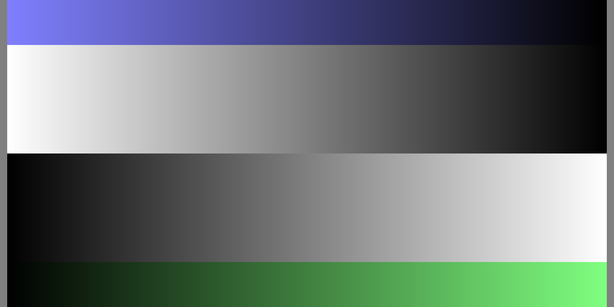

Farbverlauf
Auch dieses Bild stellt unser Monitor, laut Ossi ja nur ein billigst 6Bit + FRC Panel, sauber dar
http://extreme.pcgameshardware.de/attachment.php?attachmentid=980991&d=1512831755

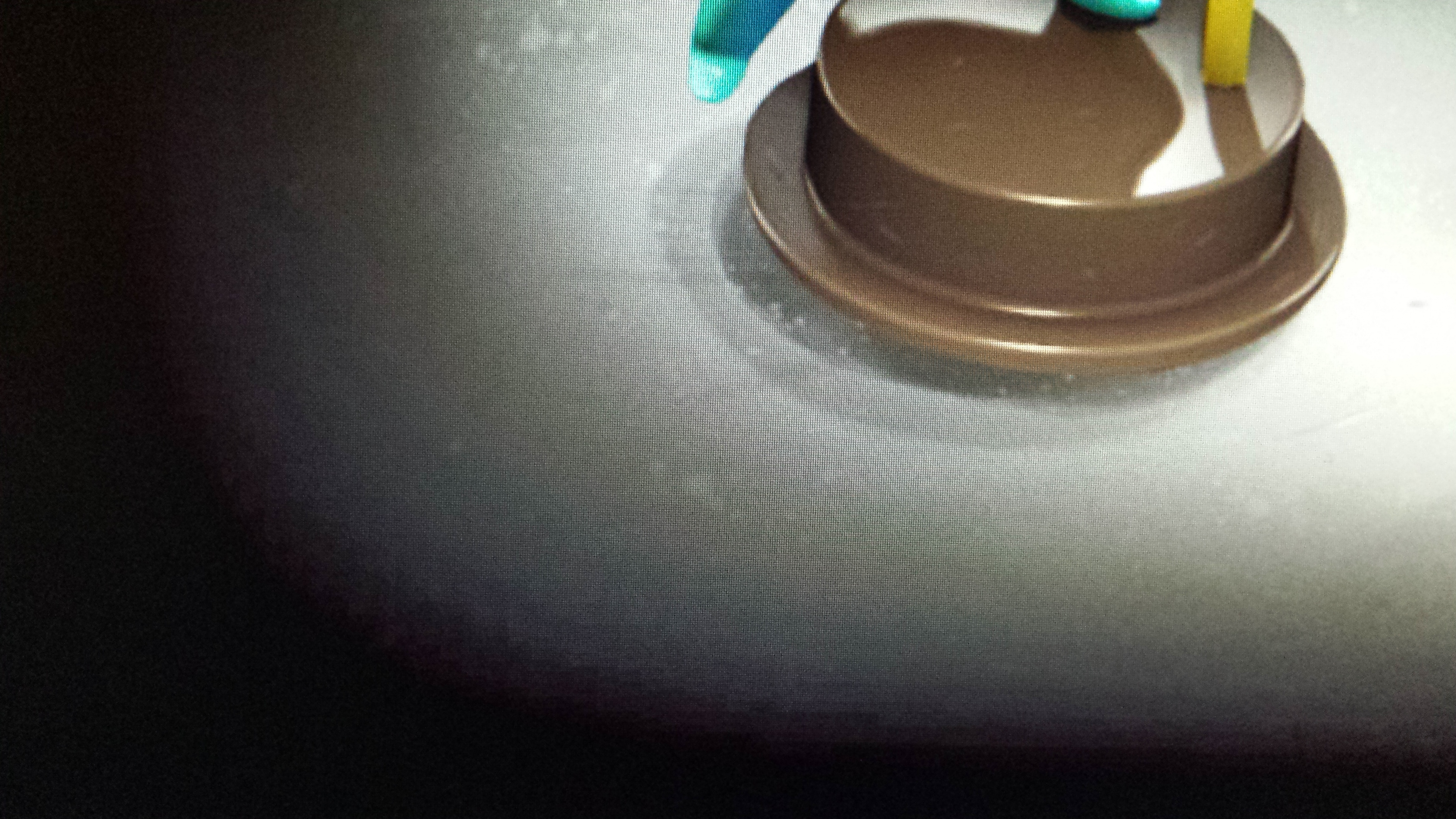

PG278QR-Besitzer hier. Im Ausgangsbild vom TE kann ich nun wirklich kein Banding erkennen. Im "Dawn"-Testbild fallen die Übergänge jedoch deutlich auf. Meiner Erfahrung liegt das wirklich an der Qualität des Bildmaterials. Dass es sich hierbei automatisch um 6BIT+FRC handeln muss, halte ich für eine steile These. Vielleicht finden sich hier ja noch ein paar User mit >8BIT und IPS/VA-Monitoren, die Fotos bereitstellen können. Ich lass mich gerne bekehren, glaube aber kaum, dass die Übergänge deutlich besser aussehen bzw. verschwinden. Hatte auch den Asus PG279Q (IPS) hier. Bei dem sah es wirklich genau so aus. Beim DELL S2716DG natürlich deutlich schlimmer. Der Scenery-Mode ähnelt dem Dell im Auslieferungszustand schon sehr oder halt einfach Gamma auf 1.8 stellen. Übrigens benutze ich mittlerweile gerne den sRGB-Mode, um meine Augen zu schonen oder ggf. Gamma auf 2.5 mit Blaulichtfilter.

Das Foto macht es etwas schlimmer, es geht nur um den Rand des dunklen Bereiches, die Ecke unten links passt auf dem Foto gut zu dem, wie das Bild direkt auf dem Bildschim aussieht. Die Rasterung im rechten Drittel macht die Smartphonekamera. Nicht wirklich schön, tritt aber im realen Rechner leben selten auf.
Im direkten vergleich jetzt nochmal, ist das Foto doch schlechter, aber so im groben passt es in der Ecke unten links.
Das Foto ist etwas schlechter, aber so im groben drückt es aus, was an Übergängen sichtbar ist, es sind jetzt mehr Punkte dargestellt, das Originalbild ist harmonischer
