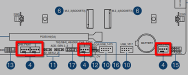

nur um sicher zu gehen, hier hast du die Pumpe und CPU-Kühler Montiert. Ist dir dabei der Kühler-Stecker mit verdreht Pinbelegung gesteckt worden?
Die beiden CPU-Power ESP hast du angeschlossen?
CPU-Power sind beide gesteckt.
CPU Fan ist auf links, der kommt vom Hub das dabei war und Pumpe ist auf AIO pump.
Aufgrund der Nut am Stecker kann ich den ja quasi nicht falsch stecken oder?
Hab jetzt nochmal eine Video geschaut, hätte ich vielleicht vorher schonmal machen sollen.
Man muss beim HUB einen der Lüfter auf dir Stirnseite stecken und nicht an der Seite.
Jetzt funktioniert es und er erkennt auch die Umdrehungen.
