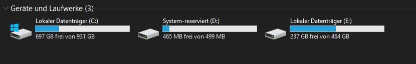

Guten Morgen!
Also Klonvorgang hat mit der Samsung Software geklappt und auch sofort wurden mir die restlichen GB als verfügbarer Speicher angezeigt. Habe 1-2 Downloads gestartet und 1-2 Games gestartet hat alles auf der neuen SSD geklappt (alte zu dem Zeitpunkt ausgebaut) - wurde mir auch nur das Laufwerk C: angezeigt.
Jetzt habe ich die alte SSD wieder reingesteckt und im BIOS die Boot priority auf die neue 970evo gestellt. Jetzt habe ich im Explorer ein neues Laufwerk "System-reserviert (D:)" hat das irgendwas zu bedeuten?
Bin dann wieder in die Datenträgerverwaltung und hab gesehen das diese Partition auf der alten SSD ist, wenn ich das richtig sehe, dass Datenträger 0 die alte SSD ist und Datenträger 1 die neue SSD. Ich könnte beim Datenträger 0 D: und E: löschen (über Volumen löschen) nur diese Wiederherstellungspartition nicht?! Hat das nen Grund?
Screenshots sind beigefügt & Danke für deine Hilfe!

Guten Morgen!
Heißt das jetzt, dass der Rechner komplett ohne der alten SSD so starten konnte? (sehe Du hast noch MBR, keine GPT und Systempartition ist 500MB, was für Windows hast Du denn überhaupt?)
Ja, Windows lässt es nicht zu, dass eigene Partitionen gelöscht werden.
Das muss über das Uefi im Bios gelöscht werden. Entweder per Software (Secure Eraser) was sich direkt mit dem Uefi booten lässt oder du startest einfach einen Windows Setup und gehst bis zu dem Punkt wo Laufwerke ausgewählt werden können. Darin dann diese Partition löschen und danach das Setup abbrechen. Manche Mainboards haben auch eine Secure Eraser mit integriert, womit sich komplette Laufwerke löschen lassen.

Ja, konnte alles mit der neuen geklonten SSD machen ohne die alte am System angeschlossen zu haben. Windows 10 (meistens auf dem neuesten Stand) oder brauchst du hier ne bestimmte Angabe/Version?
