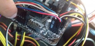

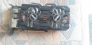

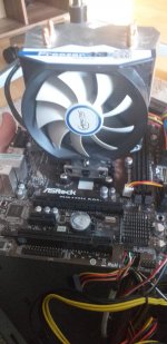

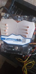

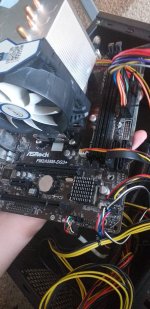

Guten Abend Liebe Community,
Undzwar habe ich das AsRock FM2A58M-DG3+ Mainboard in einem 2 pc drinnen und jemand hat alle Stecker rausgezogen soo und jetzt habe ich die Anleitung befolgt und habe das Problem dass die pc Leuchte leuchtet wenn ich den Start Knopf drücken aber die Lüfter Grafikkarten-Lüfter gehen nicht an. Aber die Grafik Led Lampe leuchtet wenn ich das Netzteil an habe.
Kennt sich jemand mit dem Board aus und kann mir weiter helfen .
Ich habe ein paar Bilder gemacht aber mein Handy ist alt also Qualität 0.
P.s ich bin ein richtiger PC noob.

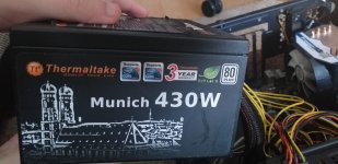

Netzteil: Thermaltake Munich 430W

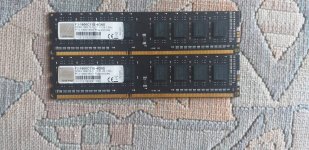

Warum ist kein RAM verbaut?

Zeig und mal das Board startfertig mit Netzteil.

Hast Du ein Monitorkabel, welches ans Board paßt?
Dann mal bitte ohne die R9 270 Radeon starten.
Die System-SSD würde ich dringlich wechseln (die schlechteste auf dem Markt), ebenso wie das Netzteil.

Dann würde ich mal das Netzteil testen.
Die Thermaltake Städteserie ist nicht gerade ein Wunder an Qualität.
Irgendein anderes wird Dir ein Schrauber schon mal leihen.
Bist Du sicher, daß die Kontakte vom Startknopf richtig sitzen:
also waagerecht.
Bei Dir sitzen die Kontakte abersenkrecht.
Prüfe das mal.
