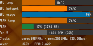

Also...nach ein bissel Feintuning ist die 9070 XT Steel Legend nun wie folgt eingestellt:
Powerlimit: -15 (258 W)
Spannungsoffset: -40 mV
ZeroFan: aktiviert
Furmark 30 min:
GPU: 66° C
Hotspot: 80° C
VRAM: 82° C
Findet ihr, dass die Werte okay sind? Wie ist eure Einschätzung?

Wieso lässt du Furmark so lange laufen? Ändert sich denn grossartig noch was nach 10 min?

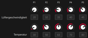

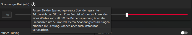

so verhält sich Unsere nach ca. 10Min.,Lüfterkurve anbei ,-15PL/-70mV
Welchen Speicher hast du eigentlich verbaut?
Gute Frage...bisher hatte ich Furmark noch nicht benutzt...hab das mit den 30 min iwo gelesen. :)
Welchen Speicher meinst du?
