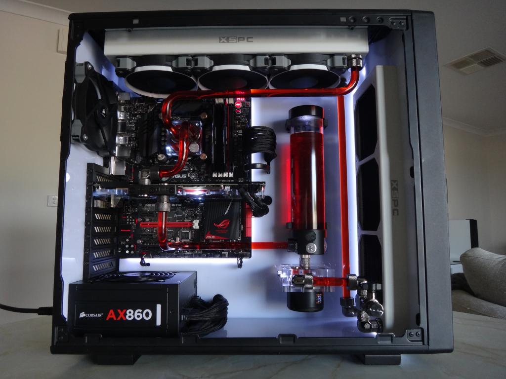

Ja aber wohin sonst? ich betreibe damit nur 7 lüfter, keine Pumpe.
Das wird das ding doch ausshalten oder?
Wie gesagt. Wohin sonst: (Das ist nicht meins, aber meins wird genauso aussehen)
