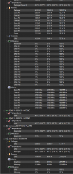

Folgende Temperaturen / Takte hat das System nach 6 Stunden Warzone gehabt:
