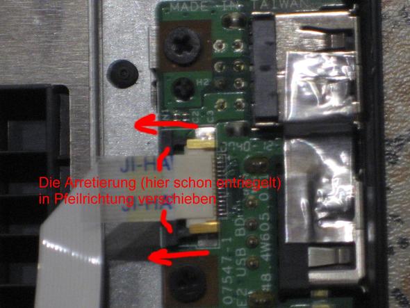

Kann es sein das das bildschirmkabel vom auf und zu klappen einen wackler hatte und jzt gebrochen ist oder ist das kabel mit einem stecker verbunden un der is einfach raus ...

Klingt für mich nach einer defekten Verbindung zwischen GPU und Displaypanel oder defektem Panel. Öffne mal die Rückseite (soweit bei ACER überhaupt möglich:ugly:) und check alle Kabelverbindungen v.A. die zwischen Display und Mainboard. Wahrscheinlich Flachkabel. Es sind entweder solche Mikrostecker oder geklemmte Flachkabel, die durch solche Klemmen gehalten werden. Die Klemmen mit besonderer Vorsicht behandeln und vorher unbedingt öffnen mit einem breiten Schraubenzieher o.Ä. die sind SEHR empfindlich!
