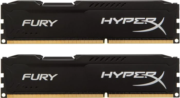

Das Board kann 16 GB DDR3 RAM bis 1600 MHz verarbeiten.
Das würde ich zuerst aufrüsten.
Also noch 2x4GB Kingston mit den identischen Daten dazukaufen (ca. 40 ... 50 EUR)

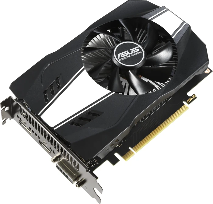

GPU: Gainward NVIDIA GTX570
Nicht mehr aktuell, sollte aber für Retro reichen.
Ansonsten: https://geizhals.de/asus-phoenix-geforce-gtx-1650-v2-oc-a2309205.html?hloc=at&hloc=de.
Leise, kühl und wesentlich aktueller (ca. 150.- EUR)

Dazu vielleicht noch einmal 2x4GB gebrauchten DDR3 mit möglichst identischer Geschwindigkeit und Timings.
Bei der Grafikkarte hängt es stark davon ab welches Modell du hast.
Da sie schon ein paar Tage alt ist, musst du aber abwägen ob es nicht besser wäre eine neue zu kaufen, da würde ich dann aber auch ein neues Netzteil dazu nehmen.

Da mein Mainboard leider nur zwei Steckplätze für RAM hat werde ich wohl 2x 8GB rein hauen.

bevor du den Arbeitsspeicher wechselst, solltest du schauen wie stark deine vorhandenen 8GB ausgelastet sind.
Für den Fall der Fälle würde ich erst mal nach einem gebrauchten 2x8GB-Kit schauen, und falls du da nichts günstiges findest, dann nimmst du eins von diesen hier *klick*.

Bei der Grafikkarte würde ich eine mit mehr VRAM nehmen, z.B. die XFX Radeon RX 570 RS XXX Edition, PowerColor Radeon RX 5500 XT oder Palit GeForce GTX 1660 SUPER StormX.

Die Patriot Viper 3 wären ~ 14,- Euro günstiger gewesen als die Kingston HyperX Fury, und das bei einer Tick besseren Latenz.
Die MSI GTX 1650 Gaming X 4G hat "nur" 4GB VRAM, was nicht sonderlich viel ist, da hätte ich dir kaum teurere XFX RX 570 RS XXX Edition genommen.

Die 4GB sind immerhin schon mal 4x soviel wie ich bis jetzt drin hatte ;)
