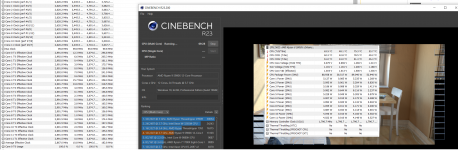

Soda lüfter ummontiert ... win 10 drauf .. stottern weg bei volllast. Pc räumt wie im Traum. Temps sollten auch ok sein für einen SFF Build ? Höre den PC kaum.
kannst du mal alle Werte anzeigen lassen ... boahh du hast echt viele Punkte. Würde mich nur interessieren wieviel Leistung dein CPU aufnimmt. Kann das mit meinem jetzt vergleichen.

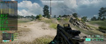

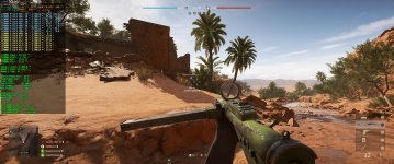

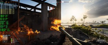

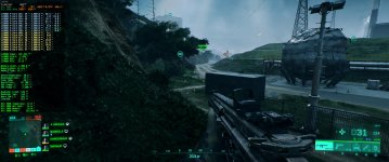

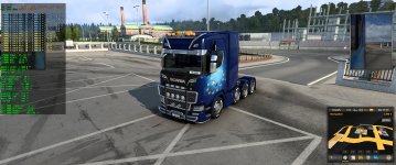

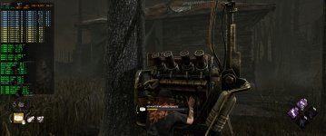

Die Leistungsaufnahme spielt keine Rolle und habe ich auch mit Absicht nicht mit dabei stehen. Denn solch eine hohe Auslastung erreiche ich mit keinem meiner Anwendungen oder Spiele. Muss aber mit anmerken, dass mit dem obigen Punkteergebnis mein Prozessor etwas übertaktet war.
In den nachfolgenden Bildern kannst du sehen, was real da anliegt.
Die Leistungsaufnahme des Prozessors wird immer mit ausgegeben.

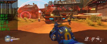

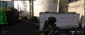

K1600_DeadByDaylight-Win64-Shipping_2022_09_02_13_20_19_206.JPG K1600_ModernWarfare_2022_09_19_18_11_33_509.JPG
K1600_bfv_2022_08_10_08_58_41_831.JPG K1600_BF2042_2022_05_07_17_40_11_634.JPG
K1600_eurotrucks2_2022_08_09_14_07_27_962.JPG K1600_Overwatch_2022_04_24_20_44_29_055.JPG
Aber es geht auch gut mit etwas OC auf 5,2 GHz oder sogar mit weniger Takt auf nur 4,7 GHz.
K1600_BF2042_2022_08_21_02_04_02_808.JPG K1600_bfv_2022_08_14_13_43_54_623.JPG
(Link 5,2 GHz | rechts 4,7 GHz)
Fürs Video rendern nutze ich das Programm "Movavi Video Editor 15" und hier hängt es ganz davon ab, was ich berechnen lasse. Mit der GPU läuft der Prozessor sozusagen im Standgas und mit dem Prozessor sind es etwa 140-160 Watt. Im Bios habe ich aber ein Limit von 241 auf 125 Watt gesetzt und dann wird halt etwas herunter getaktet. In Games wird dieses Limit aber nie erreicht.
