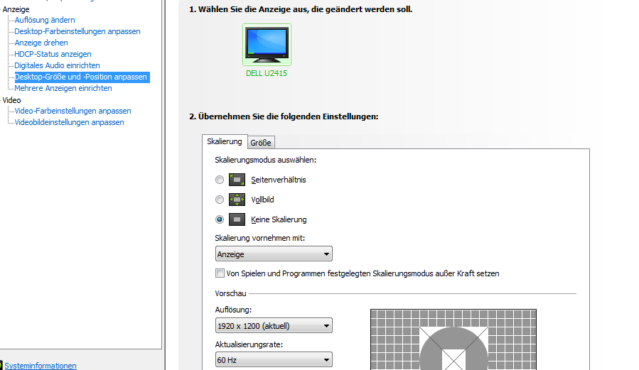

Hab nur das Problem das bei mir im der Nvidia Systemsteuerung, das Feld
Creat Custom Resolution ausgeschaltet ist, also kann da nicht raufklicken und weiß nicht warum :x
Du erstellst eine Custom-Resolution, die Deinem Breitbild-Format entspricht und verbietest die Skalierung im Treiber.
Die Custom-Resolution stellst Du in Hogwarts ein. Als Vollbild.
Ist es ein Sony-Spiel (die mögen das manchmal nicht), dann stellst Du die Custom-Resolution schon am Desktop ein und startest dann das Spiel.
Wahrscheinlich weil Du DSR an hast, was meistens in einer Erklärung da irgendwie in der Nähe stehen dürfte.
Ich hab das mal für Dich angemarkert, das ist ja so dermaßen klein und weit weg, das kann man schon mal übersehen^^
Aber ich kenn das ... Wald und Bäume und so^^
Hey also auf die Anpassen schaltfläche kann ich Drücken, also DSR ist bei mir aus :)
bei dem Feld was danach kommt kann ich leider nur nichts mehr klicken, hab mal ein screenshot angefügt.
Gruß Atro :)

Warum steht Dein C3 nur auf 60hz?
Und Du hast auch kein VRR-Klicker im CP. D.h. Du hast da irgend einen Schrott beim Anschluss vom TV gemacht.
Eventuell einen bösen Adapter benutzt? TV über einen AVR an der 4090, der nix kann?
Ist leider das einzige, was mir gerade auffällt :-)

Hey, also kp was da genau los war aber, hab jetzt Mal alles andere an Monitoren von der graka abgeschlossen und nur denn C3 angeschlossen, jetzt hat alles wunderbar geklappt. Hab die auflösung eingestellt und jetzt auch ingame :D
Dankeschön.
Das einzige was ich noch gern wissen würde, hab jetzt oben und unten ein schwarzen Balken, würde am liebstens das das Bild am unteren Rand angezeigt wird und nur oben ein Balken ist. Ist das möglich oder muss ich so damit leben ?
