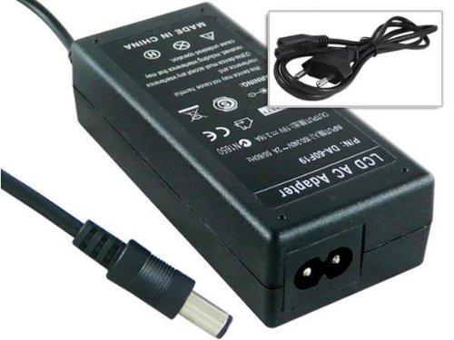

was genau bewirkt denn jetzt so ein externes netzteil? ich denke es dient halt dazu, von allem unabhängig, den strom zur vefügung zu stellen oder? nur denke ich da, als elektrik laie, das ich den gleichen effekt erreiche wenn ich das kabel halt nicht in eine vollgepackte leiste sondern in eine freie steckdose in der wand stecke:ugly:!?
naja, gleich mal ausprobiert...und mein brummer....brummt:(.
hab auch mal gegooglet aber finde nur externe netzteile mit unüblchen anschlüssen.

Ich meinte das etwas anders:
Viele Monitore haben ein internes Netzteil, genau wie deiner zum Beispiel, und diese scheinen sehr häufig brummen (wegen der Bauteilqualität vermutlich).
Im Gegensatz dazu gibt es allerdings auch Bildschirme, bei denen das Netzteil nach außen verlegt wurde, d.h. es ist extern. (die Netzteile sehen dann so aus wie das in deinem Link)
Ob diese Monitore mit externen Netzteil generell leiser sind, weiß ich nicht. Zumindest habe ich mal den Tipp gelesen, dass sie nicht brummen (wahrscheinlich qualitativ besser). Bei meinem Monitor wurde das immerhin bestätigt.
Es hat also nichts damit zu tun, ob du jetzt den Stecker in die Wandsteckdose oder in eine Steckleiste steckst, sondern mit der Bauart der Monitore bzw. der Netzteile.
Denn ein Netzteil brauchen die Monitore und die anderen Geräte sowieso, allerdings liegt wie gesagt der Unterschied darin, dass manche Netzteile in den Bildschirm integriert sind und andere Bildschirme haben halt ein externes und anscheinend gibt es halt den Unterschied bezüglich der Lautstärke:D.
