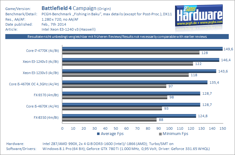

Diese Grafik belegt die potentielle Mehrleistung von 4C/8T. Sehen wir 4C/4T langsam am Scheideweg?
Selbst der ansonsten lahme FX-8350 (4M/8T) ist fast so schnell wie der 4C/4T-Haswell!
