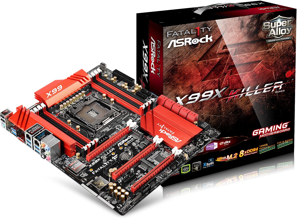

Ich brauche neues Prozessor (5820K), Mainboard (AsRock Fatal1ty X99X Killer(L1)), RAM (G Skill Ripjaws F 4-3000C15Q 32GRK 4-32 GB)

Beim Kühler musst du immer aufpassen. Der Sockel ist aufgrund der Größe recht nah beim ersten Grafikkartenslot.
Wenn du Pech hast, blockiert der Kühler den ersten slot.

Ja muss ich denn schauen mit der Kühler ich wollte schon den Kühler haben von be quiet! Dark Rock Pro 3 Tower da hat man gute kühlwerte bekommen und
das AsRock Fatal1ty X99X Killer ist auch ein Langes Mainboard ist, mann hat noch gut Platzt und ich könnte alle 8 slot Ramspeicher ohne probleme einbauen auch wenn der Köhler drauf gebaut ist.

mit den Gigabyte - Z77M-D3H kann ich nicht 2 Grafikkarten nutzten aber mit AsRock Fatal1ty X99X Killer(L1) ist das möglich ^^
Den Dark Rock Pro 3 bekommst beim ASROCK Fatal1ty Killer X99X problemlos rauf, ohne den Grafikkartenslot zu behindern.
Vergiss nicht die RAM zuerst zu stecken, nach der Montage des DRP3 kommt man zu den innenliegenden Steckplätzen nicht mehr gut hin.
