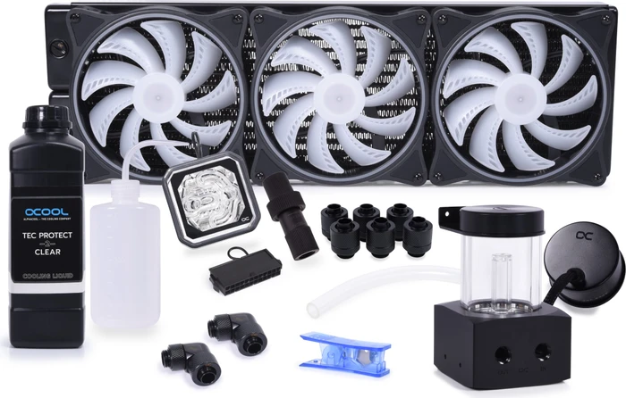

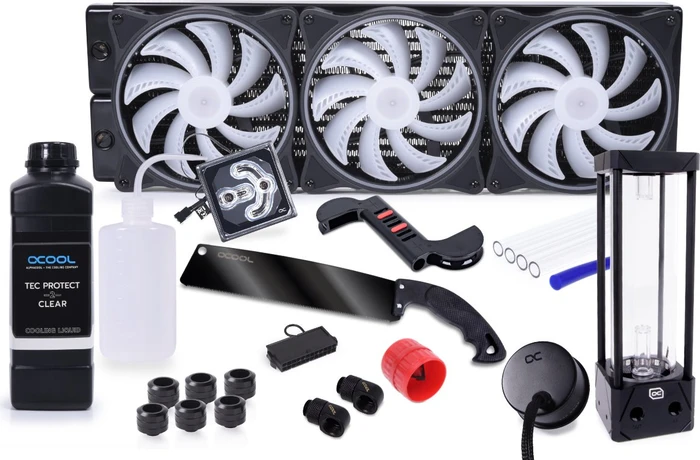

Die 420er Arctic Liquid Freezer II ist eigentlich noch völlig in Ordnung, ich will jetzt aber trotzdem die Kühlung austauschen. Ich hebe die AIO als Reserve bzw. für "Benchtable-Tests" auf. Ich will jetzt etwas Geld in die Hand nehmen und in die Custom-Wasserkühlung einsteigen. Es bleibt aber noch beim Einstieg, da ich absolut keine Vorerfahrungen und auf gut deutsch gesagt zwei linke Hände habe (leicht übertrieben für Außenstehende, aber ich denke, dass es so ist ^^). Ich will meine Hardware ja nicht schrotten.
Es soll wieder eine 420er AIO werden, aber eine Modulare - und zwar eine von den beiden:
Ihr seht also, fast gleich - allerdings geht es um Schläuche versus Hardtubes.
Die Hardtube-Variante ist ja derzeit etwas billiger. Ich schätze aber mal, dass es auch etwas aufwändiger ist diese zu installieren. Würdet ihr das einem Einsteiger, der nicht der Geschickteste ist, empfehlen oder doch eher zur Schlauchvariante raten? Kriegt man das überhaupt hin, wenn man sowas noch nie gemacht hat? ^^
Außerdem würde ich gerne wissen, wie man denn den Ausgeichsbehälter im Case unterbekommt, wenn man ihn nicht verschrauben kann. Stellt man den "einfach so" ins Case? An der Stelle frage ich auch direkt noch, ob die Größe des Ausgleichsbehälters eine Rolle spielt - bei der Hardtube-Variante ist ja ein viel größerer dabei. Ist das besser?
Warum will ich das überhaupt kaufen, wenn ich so viele Bedenken habe? Naja, weil ich es lernen und mich weiterentwickeln möchte. Klar ist das maßlos überdimensioniert für den 7800X3D alleine. Allerdings werde ich wohl beim nächsten GPU-Upgrade auch die Grafikkarte mit in das System einbinden wollen. Das soll ja möglich sein laut Alphacool. Das ist aber Zukunftsmusik. Eine dickere CPU wird aber auch auf jeden Fall noch reinkommen, spätestes, wenn AMD eine 3D V-Cache CPU mit 16 Kernen in einem CCX rausbringt. ;)
Was meint ihr? Zu was ratet ihr mir?
Nein, es soll eine custom Wakü werden, weil du das Ding selbst zusammenbaust.
Ich würde beide nicht nehmen.
Bei weitem. Die Schlauch-Variante hätte ich in einer Stunde verbaut und betriebsbereit, inklusive Ausbau der alten Kühlung, die Rohr-Variante dauert mindestens eine, vermutlich 2 Stunden länger, und ich hab etwas Übung darin.
Nein.
Eher, aber auch nicht. Eher solltest du dir selbst was zusammenstellen. Kostet bisschen mehr, aber dann hast du auch ordentliches Zeug. Die Sets haben beide so ihre Schwachpunkte.
Klar, jeder hat mal damit angefangen, aber leicht ist es beim ersten Mal nicht. Gefluche, Frust und Panik sind normale Begleiterscheinungen bei der ersten Wakü, erst recht mit Rohren. Wenn man damit nicht zurecht kommt... schwierig.
Gut, dann steht meine Wahl fest. Da habe ich dann keine Lust drauf. Wenn es an der Performance nichts ändert, dann greife ich zum Schlauch. Ich bin Pragmatiker. ^^
Okay. Hmmm, nach etwas Kurzrecherche ist das schon so ziemlich das Beste im Geizhals-Unterforum der Kompaktwasserkühlungen! Was passst denn nicht an den Sets?

Ein grober Vergleich des Aufwandes:
Beim Schlauch längst du grob ab, da reicht mit Erfahrung schon Augenmaß, schneidest mit einer x-beliebigen Schere, steckst ihn auf den Anschluss und schraubst zu. Fertig, ist ne Sache von 2 Minuten je Verbindung und die meiste Zeit geht dabei drauf, einfach nur Anschlüsse einzudrehen.
Beim Rohr musst du genau messen, beigen (erfordert Zusatzwerkzeug und das richtige Händchen dafür), ablängen und dann solltest du idealerweise auf einen mm genau gearbeitet haben. Außerdem ist das Risiko auf ein Leck höher.
Auf gut deutsch, es gibt (außer der Weichmacherseuche bei klarem Schlauch) keinen Grund außer Optik, um Rohr zu nehmen.
Generell die Kühlflüssigkeit. Die Lüfter lassen auch zu wünschen übrig, bei den Anschlüssen finde ich Alphacool auch nicht so perfekt. Das Schlauch-Set hat zudem das Weichmacherproblem mit den Schläuchen und den hässlichen, kleinen Agb, das Rohr-Set hat halt Rohr.
