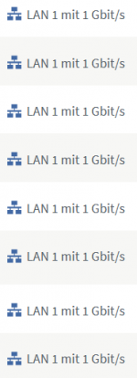

Erneuter Test: 1,2,3,4,5,6,7,8 und GND
Sofort Stecker angeschlossen, hochgerannt und an der FB angemeldet:
