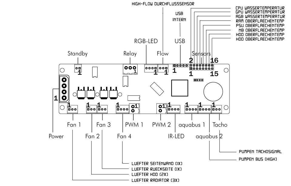

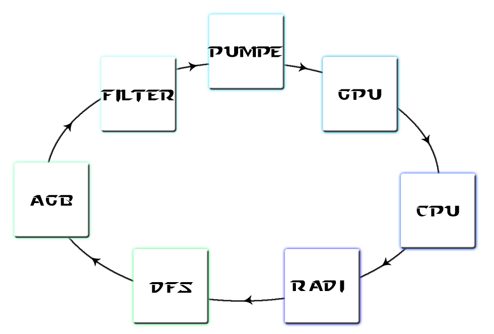

Ich habe jetzt mal jeweils ein Konzept zur Anordnung des Kühlkreises wie auch zum Anschluss der Aquaero5 Steuerung ausgearbeitet und würde gerne eure Meinung dazu lesen.
aquaero5-anschluss-png.460825
waka-1-4-kreislauf-png.460826
Meine Fragen hierzu wären:
a) Wo der Durchflusssensor im Druckbereich untergebracht wird sollte doch eigentlich egal sein? (ist so wie geplant an letzter Stelle wo noch Druck herrscht)
b) Der Edelstahlfilter hinter dem AGB macht für mich am meisten Sinn. Da dieser an der Aquatubehalterung befestigt ist, liegt auch dieser weit oberhalb der Pumpe. Sieht hier einer ein Problem oder Fehler in meiner Denkweise?
c) Die Pumpe gibt am RPM ein Tachosignal raus und dieses kann ich mit der Aquaero5 darstellen!? Brauche ich das überhaupt zusätzlich, oder wird diese Funktion schon über den Aquabus abgedeckt?
d) Wird der integrierte Temperaturfühler der Aquastream auch in der Aquaero dargestellt, oder ist dieser nur in der Software sichtbar?
e) Würdet ihr bei den Temperaturfühlern andere Werte mit rein nehmen? (HDD lassen sich ja auch mit SMART auslesen und PSU erscheint mir jetzt nicht wirklich unbedingt als notwendig)

a) Richtig, spielt überhaupt keine Rolle wo der DFS positioniert wird..!
b) Filter? Auch egal wo der Positioniert wird. Hauptsache zu kommst zu Reinigung dazu!
c) Sollt über den Bus abgedeckt sein -> schau mal im Handbuch nach.
d) Kann ich beim 5.0 nicht sagen, 4.0 wars nur über die Software möglich.
e) Die Temp-ausleseorte sollte jede für sich selber bestimmen. Eigentlich aber grösstenteils unnötig wie vorgesehen.
:daumen:
AE5 und AS XT über den Aquabus ist nicht ideal lieber beide einzel an den usb hängen und der Aquabus weg lassen... Grund: AS braucht die alte Aquasuite und das AE die Aquasuite 2012
Bin ebend über dein TB gestolpert. So wie du das schreibst hat es ja schon fast ähnlichkeit mit einem richtigem PCGH-Test. :schief:Sehr schön,:top: mach weiter so.:nicken:
Danke affli für deine Antworten.
Sind ja aber zum Glück alles keine zum Betrieb relevanten Daten die da abgegriffen werden sollen.
Vieles werde ich wohl letztlich beim Versuch selber sehen.
Wie heißt es so schön "Probieren geht über Studieren."
Danke auch für deinen Hinweis Lolm@n.
Den Aquabus wieder abzuklemmen sollte kein Problem darstellen, hilft mir aber definitiv bei einer evtl. Fehlersuche später weiter.
