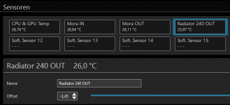

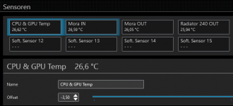

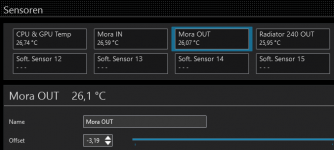

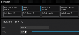

Meine Einstellungen dazu:
Ashampoo_Snap_Montag, 9. Januar 2023_18h40m37s_003_.png Ashampoo_Snap_Montag, 9. Januar 2023_18h40m50s_004_.png
Ashampoo_Snap_Montag, 9. Januar 2023_18h41m08s_005_.png Ashampoo_Snap_Montag, 9. Januar 2023_18h41m22s_006_.png

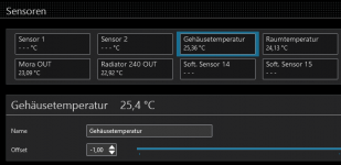

Zusätzlich habe ich noch ein Temperatursensor für die Gehäusetemperatur mit verbaut.

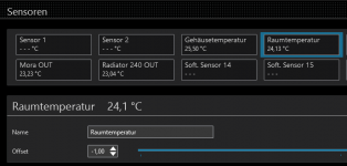

Zudem habe ich noch ein Temperatursensor für die Raumtemperatur verbaut. Hier ist aber das Problem, dass die Abwärme des Rechners diese Temperatur mit beeinflussen kann. Daher sitzt mein Temperatursensor in der Front im Luftstrom. Auf dem Schraubtisch habe ich ein Thermometer stehen, der mir die Raumtemperatur anzeigt und so kann ich diese Temperaturen gut vergleichen. Diese Temperatur stimmt sehr oft, aber nicht immer, da es auch auf den Luftstrom mit ankommt. Aber die Raumtemperatur mit einem Sensor direkt am Rechner dran lässt sich schwer messen.
IMG_20230109_184511.jpg Ashampoo_Snap_Montag, 9. Januar 2023_21h09m03s_005_.png
