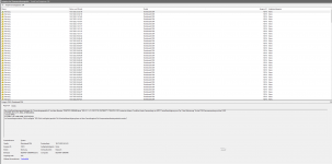

Kannst Du mal den Error aus dem Ereignisprotokoll als Screenshot posten? Also den Treibercrash.
Hier ganz frisch die beiden Fehler die in der Ereignisanzeige kommen wenn das Spiel mit Treiber Crasht.
Google mal nach "AMDWDDMG Issue". Die meisten die davon betroffen waren haben es durch den Austausch vom Ram gefixt bekommen.
