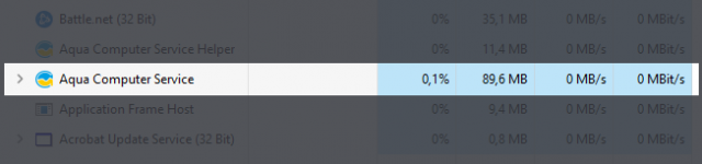

Die Last mit meiner Aquasuite fällt auch sehr gering aus, aber hiermit werden auch meine Lüfter und alles was ich sonst noch mit überwache, mit geregelt.
(Info: Die Aquasuite ist die Betriebssoftware für mein Farbwerk 360, Quado und DFS Next von Aquacomputer.)
Die Last dazu fällt auch sehr gering aus, weil ich keine Überwachungssoftware ständig im Hintergrund mit am Laufen habe und die Steuerung auf der Hardware (Aquacomputer) gespeichert wird. Ich werde jetzt aber kein Gegentest mit einem dynamischen Effekt machen, da ich meine RGBs schön eingestellt habe und keine Lust habe, alles zu verstellen. :D
