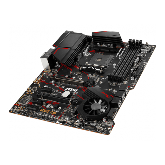

MB: MSI X570 Gaming Plus

Mein Motherboard hat nur 2 "JRainbow" Anschlüsse, ich habe beide Ausprobiert. Sitz alles wie es soll und falsch herum kann ich es ja nicht einbauen eben wegen der Aussparung am dritten Pin. Sata Kabel sorgt ja dafür dass Strom auf den LEDs ist und dass man sie Steuern kann über den Knopf, aber bei mir funktioniert das einfach nicht. Sobald das Kabel abgezogen ist bleibt alles dunkel. ist "JRainbow" nicht angeschlossen passiert genau - NIX :)
