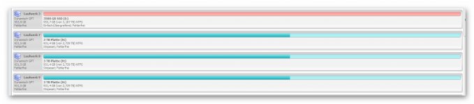

Der Disk Director hat halt den Vorteil, daß man jedes zusammengefasste dynamische Laufwerk, immer mit einer eigenen Farbe sehen kann, da weiß man sofort, welches Laufwerk zu welchem Stripeset oder übergeifendem Laufwerk gehört, ist schön übersichtlich. Aber scheinbar ist es auch schon alles, wofür der DD gut ist.
ok also folgendes: Habe einen neuen SATA Controller gekauft und es passiert wieder, daß das übergreifende Stripeset verloren geht, allerdings ist mir heute aufgefallen, daß es zeitgleich mit dem sicheren Entfernen einer HDD an einem externen Hub passiert. D.h. der alte SATA Controller ist also doch nicht defekt. Ich vermute einen Defekt im USB 3.0 Hub (von ORICO, schon ein paar Jahre alt), auf welchen sieben HDDs angeschlossen werden können. Entweder ist also der Hub defekt und pfuscht da irgendwie rein (ist das eigentlich möglich?) oder ich habe einen Defekt auf dem Mainboard (auch von 2017). Habe den Hub eben ausgetauscht und werde berichten, ob es was gebracht hat.
