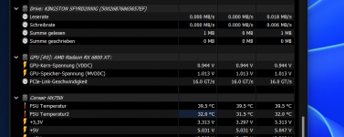

Seltsames Phänomen seit heute. Ich habe nur noch ein Bild für´s Büro. Idle.
Games gehen nicht mehr und andere Auslese Tools streiken beim erkennen und auslesen.
Wenn ich die 2x 8Pin weglasse kommt gar kein Bild. Bios1 und Bios2 der Karte = gleiche Erscheinnung.

Kannst du die Karte an einem anderen PC testen?
Wurde das vBIOS verändert?
Womöglich verabschiedet sich die Karte gerade, hmm, lösche mal den Treiber via DDU im abgesicherten Modus, installiere eine ältere Version wo du weißt das sie sauber läuft.
Nichts verändert, eingeschaltet und das Problem war da.
Jetzt habe ich über Windows Programme den AMD Treiber deinstalliert und neu gestartet .... Windows 11 bringt mir den 23.7.1 und alles laüft?????
Selbst die GPU Lüfter stehen. Verstehe ich nicht. Alle Tools zeigen wieder die kompletten Daten
Ich vermute das vorher ein falscher Teiber von Windows geladen wurde, ist leider keine seltenheit bei AMD, darum habe ich die Treibersuche auf meinem ArbeitsPC mit AMD APU schon länger deaktiviert.
Ja, von gestern zu heute kein Windows Update gewesen. trotzdem der Ausfall. Ich habe jetzt im abgesichrten Modus
alles von AMD gelöscht .... Neustart .... 23.7.2 installiert, nun geht es mal alles wieder. Also muss ich das beobachten.
Treiberupdate ist im Windows jetzt ausgeschaltet. Mal sehen.
