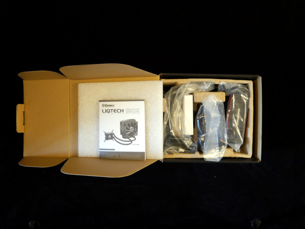

Die äußere Verpackung der Liqtech 120x besteht aus einem eingeschweißten Pappkarton, welcher, wie die Wasserkühlung selbst, in den zeitlosen Trendfarben Schwarz und Rot gehalten ist. Neben dem Produktbild, sind auf der Vorderseite noch alle wichtigen Highlights sowie die Sockelkompatibilität aufgeführt. Bei der Kartonage verzichtet man auf Hochglanzoberflächen und großartige Folierungen, dennoch ist die Qualität des Aufdrucks sehr gut.
Öffnet man die Verpackung und nimmt eine, der Sicherheit geschuldete, Schaumstoffplatte bei Seite, sieht man schon die Wasserkühlung und das beigelegte Zubehör in einer eierkartonähnlichen Pappmascheekonstruktion liegen.
Bis auf notwendige und vom Käufer geforderte Verpackungsfolien, welche nochmals jedes Teil umschließen, ist die gesamte Verpackung meiner Ansicht nach, sehr umweltfreundlich gehalten. Damit Kleinteile nicht verloren gehen, sind auch diese noch einmal in einem seperaten, kleinen Karton eingepackt.

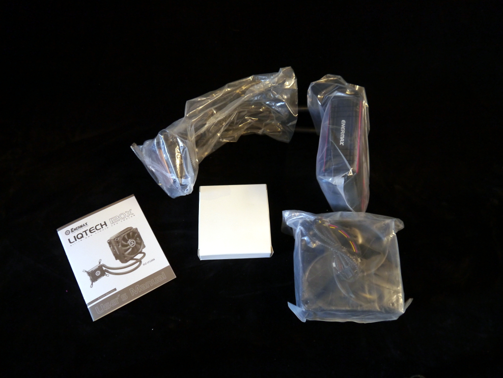

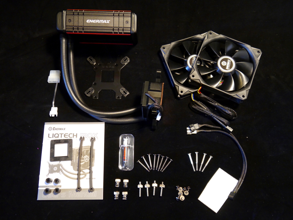

Der Lieferumfang der Liqtech 120x fällt sehr üppig aus. Neben der Wasserkühlung selbst, befinden sich noch das Montagematerial und die Halter für den Sockel, 16 Schrauben zur Befestigung der Lüfter und des Radiators im Gehäuse (8x lang für mit Lüfter, 8x kurz für ohne Lüfter), Wärmeleitpaste, ein 12V-Adapter für den Anschluss der Pumpe am PC-Netzteil, zwei Enermax Twister-Preasure-Lüfter und ein 4-Pin-PWM-Y-Adapter zum Anschluss beider Lüfter an einen Mainboardanschluss im Karton.
Als Wärmeleitpaste legt Enermax eine kleine Tube Dow Corning TC-5121 bei. Das die Lieferung in einer Spritze erfolgt, gefällt mir persönlich sehr, da so das Arbeiten mit der Paste wesentlich schneller und sauberer von Statten geht und der Rest noch lange und sicher aufbewahrt werden kann.

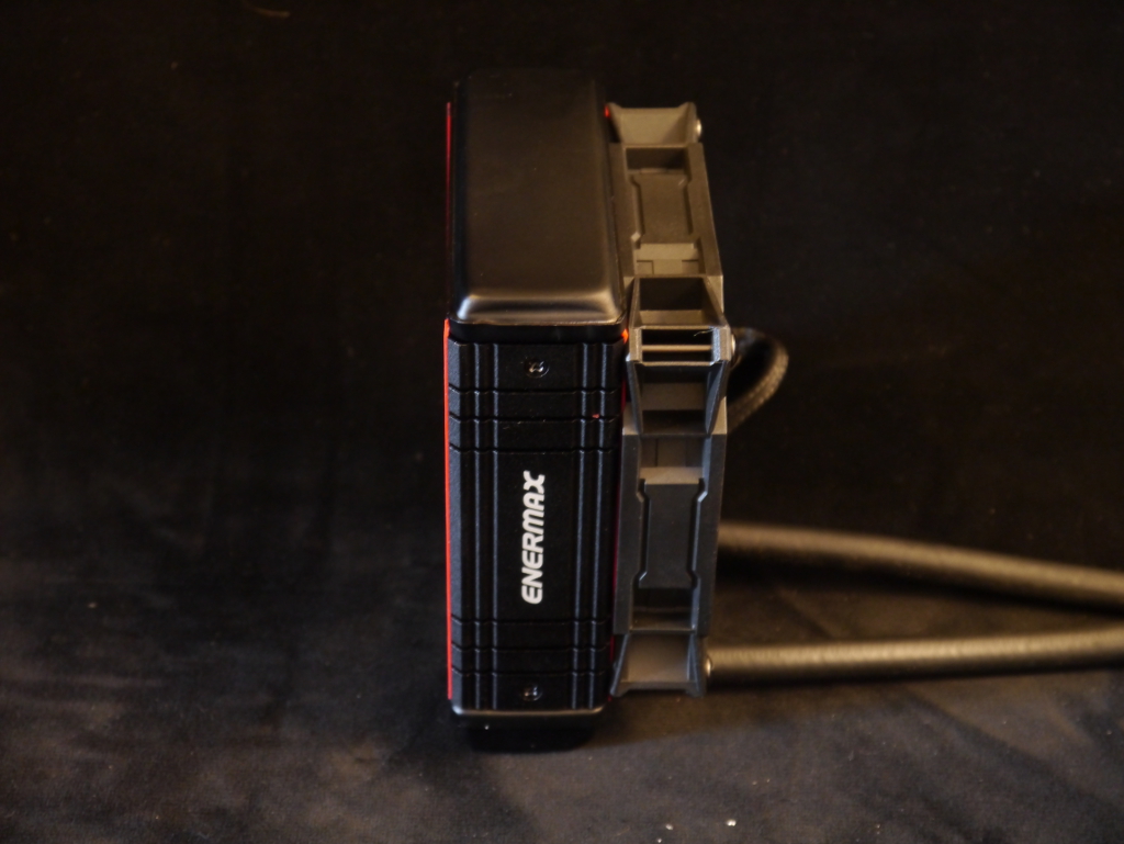

Wenden wir uns zuerst der Wasserkühlung selbst zu. Hat man diese von ihrer Folienverpackung befreit, fallen als erstes die massiven Gummischläuche auf. Im Gegensatz zu anderen Kompaktwasserkühlungen sind diese bei der Enermax Liqtech 120x sehr schwer und steif, was aber ein gewisses Vertrauen in die Haltbarkeit und die Dichtigkeit aufbaut. Die Anschlüsse der Schläuche auf Seiten der Pumpeneinheit, sind minimal beweglich, was ein Abknicken an besagter Stelle verhindern und die Montage vereinfachen sollte.

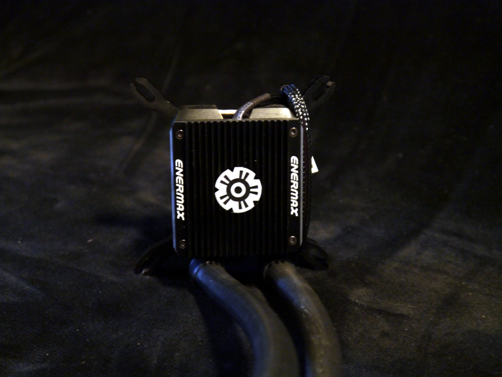

Schauen wir uns jetzt die Pumpeneinheit etwas näher an. Das Anschlusskabel der Pumpe ist mit einem schwarzen, blickdichten Sleeve ummantelt und erzeugt einen hochwertigen Eindruck. Die Oberseite des Kühlkörpers ist mit dem Hauptgehäuse fest verschraubt und abgedichtet und wird von zwei weißen Enermax-Schriftzügen sowie einem bei Betrieb blau leuchtenden Enermax-Logo versehen. Trotz der dreifachen Werbung ist der Gesamteindruck stimmig, nicht aufdringlich und gefällt mir persönlich sehr gut.
Leider gab es bei dem mir zuerst zugesendeten Sample das Problem, dass die Vertiefungen, in die die Halter für den entsprechenden Sockel eingesetzt werden, nicht so sauber gearbeitet waren und dementsprechend die Halter nicht montiert werden konnten. Enermax hat mir aber ohne Probleme das Sample ausgetauscht und mir versichert, dass dies der erste Fall eines solchen Fertigungsfehlers war. Das zweite Sample war fehlerfrei.

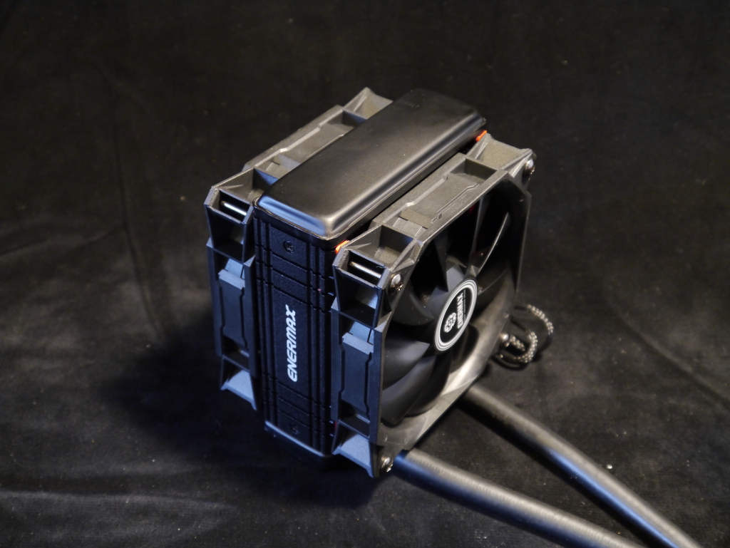

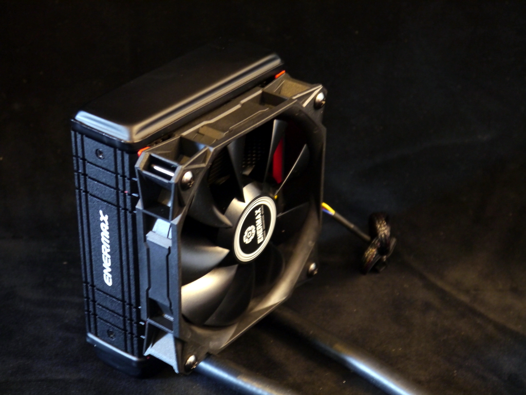

Der Radiator hinterlässt einen sehr guten Ersteindruck. Dieser ist komplett in schwarz lackiert und weist in dieser Hinsicht keine Fehler auf. Seitlich sind noch zwei schwarz lackierte Aluplatten angeschraubt, welche einen weißen Enermax-Schriftzug tragen. Zum Einen dienen diese Aluplatten dazu, noch mehr Abwärme aufzunehmen und diese entsprechend abzugeben, zum Anderen sind auf den Stirnseiten rote Gummistreifen aufgeklebt, welche die Lüfter vom Radiator entkoppeln. Das Design wird durch die zusätzlich installierten Seitenplatten aufgelockert und wirkt etwas futuristisch, aber auch zurückhaltend. In den Zeiten, wo immer mehr PC´s auch als Anschauungsobjekte dienen, weiß man die Arbeit der entsprechenden Entwickler zu schätzen.

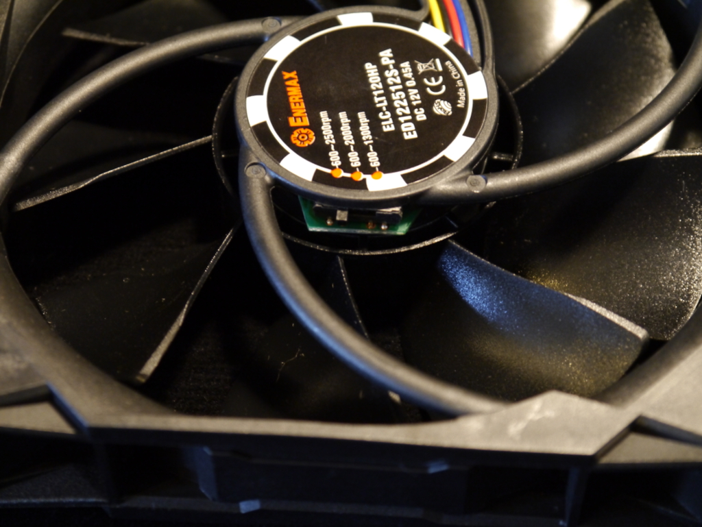

Nun zu den Lüftern. Einige denken jetzt "Sind ja nur Lüfter". Dennoch kann man hier sehr viel falsch machen. Bei der Verarbeitung und Qualität der mitgelieferten Twister-Preasure-Lüfter ist durchweg sehr gut. Keine scharfen, unebenen Kanten, die Geräusche erzeugen oder Staub ansammeln können, keine Unwucht und ein sehr sauber gearbeiteter Rahmen. Wie auch das Anschlusskabel der Pumpe, sind die Kabel der Lüfter schwarz gesleeved. Der Sleeve fällt hierbei nicht so blickdicht aus, wie bei der Pumpe, ist dennoch sauber verarbeitet und ordentlich angebracht.
Der Schalter zur Drehzahlbegrenzung auf der Rückseite der Lüfternabe, lässt sich bei demontiertem Lüfter sehr gut erreichen und sitzt fest auf seiner Platine. Um die Einstellung ändern zu können, ohne den Lüfter ausbauen zu müssen, hätte ich mir gewünscht, dass der Schalter in den Lüfterrahmen eingebaut ist. Wenn man es schon als Highlight hervorhebt und damit wirbt, hätte man auch noch insoweit an die Bedienungsfreundlichkeit denken können. Besondern Bastler, die viel an ihrem System schrauben und die Hardware wechseln, werden somit wahrscheinlich den ein oder anderen Frustmoment erleben, wenn sie merken, dass sie den Lüfter oder den kompletten Radiator demontieren müssen, nur um diesen einen kleinen Schalter betätigen zu können.
Zusammengefasst kann ich sagen, dass die Verarbeitung und der Lieferumfang jeweils sehr gut sind und auch die Optik einiges her macht. Derzeit ist die Enermax Liqtech 120x für circa 74€ erhältlich und liegt damit nur minimal über leistungsstarken Luftkühlern.

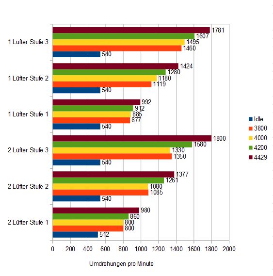

Nun aber zu den Ergebnissen, wobei ich euch zuerst die Diagramme zeigen möchte, welche auf einer Bestückung mit zwei Lüftern in Sandwichbauweise beruhen.
Stufe 1, 2 oder 3 zeigt die jeweilig eingestellte Maximaldrehzahl von 1.300, 2.000 oder 2.600RPM an.
Die Pumpendrehzahl wurde konstant bei 2.500 Umdrehungen in der Minute belassen, da das die vorgesehene Drehzahl ist, welche der Hersteller vorgibt.

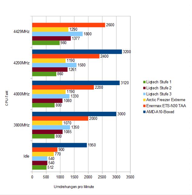

Als erstes die Geschwindigkeit der Lüfter.
Wie zu erwarten unterscheiden sich die Drehzahlen der jeweiligen Stufe im Idle nur minimal. Mit der Belastung des Kühlers, steigt auch die Drehzahl der Lüfter an. Bei maximal möglicher Belastung bei 4.429MHz pegelt sich der Liqtech 120x bei ca 1.800RPM maximal ein. Damit liegt er noch 800RPM unter der maximal möglichen Leistung. Somit bleibt also noch etwas Spielraum, die Kühlleistung zu verstärken.

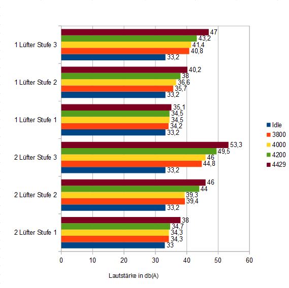

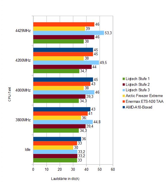

Mit der Drehzahl nimmt auch die Lautstärke zu, wie das nächste Diagramm zeigt.
Mit 53,3 db(A) bei 1.800RPM ist die Geräuschkulisse schon nicht zu verachten. An dieser Stelle muss ich euch aber daran erinnern, dass die Lautstärke ohne Gehäuse und aus 25cm Entfernung gemessen wurde. Eine Erhöhung der Entfernung auf 50cm hatte eine Lautstärkereduzierung auf circe 48db(A) zur Folge.

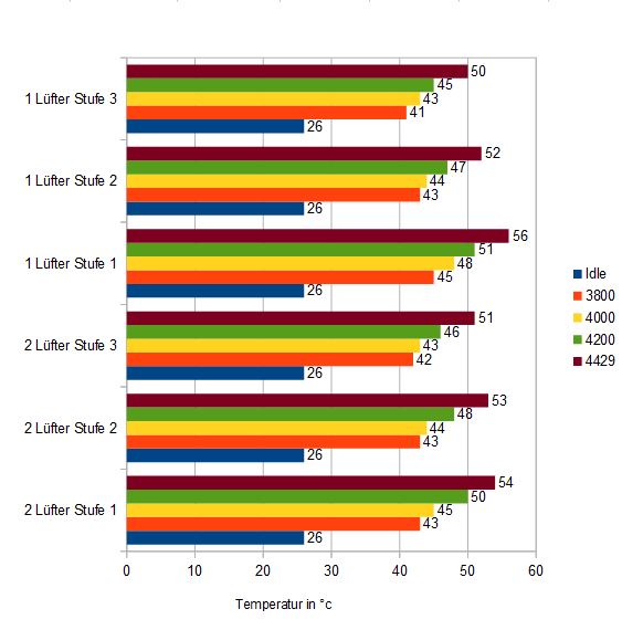

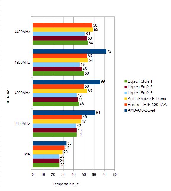

Generell sind die Temperaturunterschiede in den verschiedenen Belastungskategorien mit den verschiedenen Stufen sehr gering. Bei 4.429MHz, was einer TDP von ca 120W entspricht und sich schon außerhalb der Herstellerfreigabe von AMD befindet, beträgt der Temperaturunterschied gerade einmal 3°c. In Anbetracht der Lüfterdrehzahl und der daraus resultierenden höheren Lautstärke, lohnt es sich meiner Meinung nach überhaupt nicht, die Maximalgeschwindigkeit der Twisterlüfter zu nutzen. Mit 54°c liegt die gemessene Temperatur auf Stufe 1 immernoch 20°c unter der Maximalangabe des Herstellers der CPU. Nimmt man den Werkseitig vorgesehenen Turbotakt von 4.200MHz als Vergleichspunkt, beträgt die Maximaltemperatur nur noch lauschige 50°c.
Kommen wir nun aber zu dem interessanten Teil der Ergebnisse. Die Bestückung mit nur einem Lüfter. Im Vorhinein habe ich mir erhofft, vor allem eine leisere Kühlung zu erhalten. Ob sich das letztendlich auch bewahrheitet hat, könnt ihr den Darstellungen entnehmen.
Die Drehzahlen mit nur einem Lüfter liegen immer leicht über denen der Doppelbestückung. Allerdings nur so wenig, dass es sich sehr gut in der Lautstärke niederschlägt.
Eine Absenkung der Lautstärke um 5db(A) bedeutet für das Gehör eine Halbierung der Lautstärke. Dementsprechend wird mit der Wegnahme eines Lüfters nicht nur die Lüfterzahl, sondern in sehr vielen Fällen auch die "gehörte" Läutstärke halbiert. Für Freunde eines leisen Rechenknechts sehr positiv, da selbst auf Stufe 3 ein Lüfter 47db(A) erreicht. Aber wie sieht es denn jetzt nun mit der Temperatur aus?
Diese Ergebnisse überaschten mich ein wenig und sie zeigen auch, dass Testergebnisse nicht immer rational sein müssen.
Während im Idle stets die selbe Temperatur gemessen wurde und auf Stufe 1 die Bestückung mit zwei Lüftern vorne liegt, wendet sich das Blatt in den Stufen 2 und 3. Dort reduziert sich die Temperatur um jeweils ein Grad unter maximaler Temperaturbelastung.
Durch das Verbauen von lediglich einem der beiden vorhandenen Lüfter, konnte ich nicht nur eine Lautstärkereduzierung um die Hälfte bewirken, sondern auch die Temperatur (Nutzung der zweiten und dritten Stufe vorausgesetzt) minimalst reduzieren.
