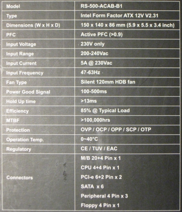

2. Spezifikationen und Features
Die Produktverpackung des B500v2 fällt sehr klein aus, es könnte sich auch um eine Verpackung für ein SFX-Netzteil handeln. Schon auf der Vorderseite des Kartons werden einige Features genannt, beispielsweise soll das Netzteil die volle Leistung liefern - dies ist leider nicht üblich in dieser Preisklasse. Ganze drei Jahre Herstellergarantie verspricht Cooler Master, zudem soll die Effizienz bis zu 85 Prozent betragen. Dank der Chroma werde ich diesen Wert natürlich nachprüfen. Alle weiteren technischen Daten hat Cooler Master in einer übersichtlichen Tabelle angeordnet:​
Erfreulich sind die versprochenen Schutzschaltungen, selbst OCP und OTP fehlen nicht in der Liste. Einzig UVP wurde nicht aufgelistet, sollte jedoch integriert sein. Erfreulich sind auch die beiden 8 Pin-Anschlüsse für Grafikkarten, in dieser Preis- und Leistungsklasse ist dies alles andere als üblich. Damit eignet sich das B500v2 grundsätzlich schon einmal für aktuelle Gaming-PCs mit einer großen Grafikkarte.

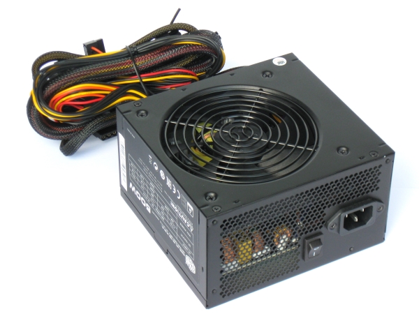

3. Äußeres, Lieferumfang und Kabelaustattung

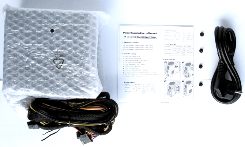

Der Lieferumfang fällt mit einem Kaltgerätestecker, Gehäuseschrauben und einer Bedienungsanleitung zweckmäßig aus. Über ein paar Kabelbinder würden sich Kunden jedoch auch noch freuen, diese befinden sich jedoch nicht im Lieferumfang.​

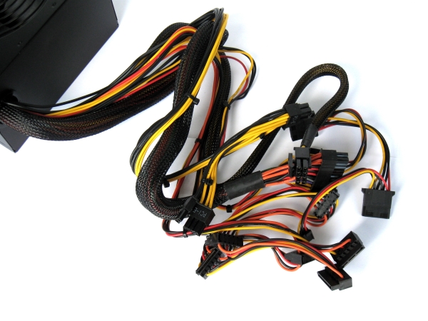

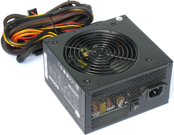

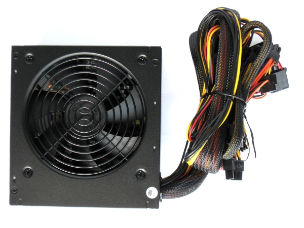

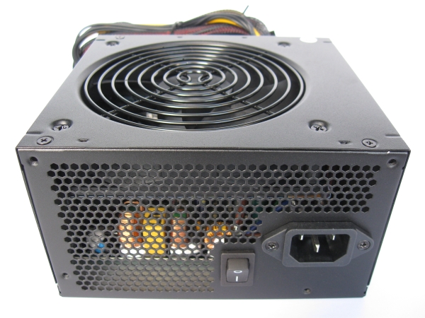

Das B500v2 präsentiert sich in einem unauffälligen Gehäuse, welches über einen 120 mm-Lüfter verfügt und nur 14 Zentimeter lang ist. Das Gehäuse kennen wir zum Beispiel vom Inter-Tech Energon oder dem Xilence Redwing, mit dem unser Testkandidat rein technisch jedoch nichts zu tun hat. Gespart wurde auch am Kabelsleeve, nur das ATX- und das CPU-Kabel besitzen einen einigermaßen blickdichten Sleeve. In dieser Preisklasse sind jedoch keine großen Sprünge zu erwarten, beim Performance A von Xilence besaß beispielsweise nur das ATX-Kabel einen Sleeve.​

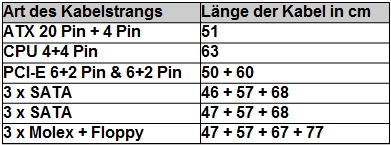

Die Kabelstränge im Detail:
Sowohl von der Anzahl der Anschlüsse, als auch von den Kabellängen gibt es wenig zu kritisieren. Insbesondere das lange CPU-Kabel ist positiv hervor zu heben, zudem sind auch Perihperieanschlüsse in einem ordentlichen Umfang vorhanden, letztere könnten aber noch über etwas längere Kabel verfügen.​

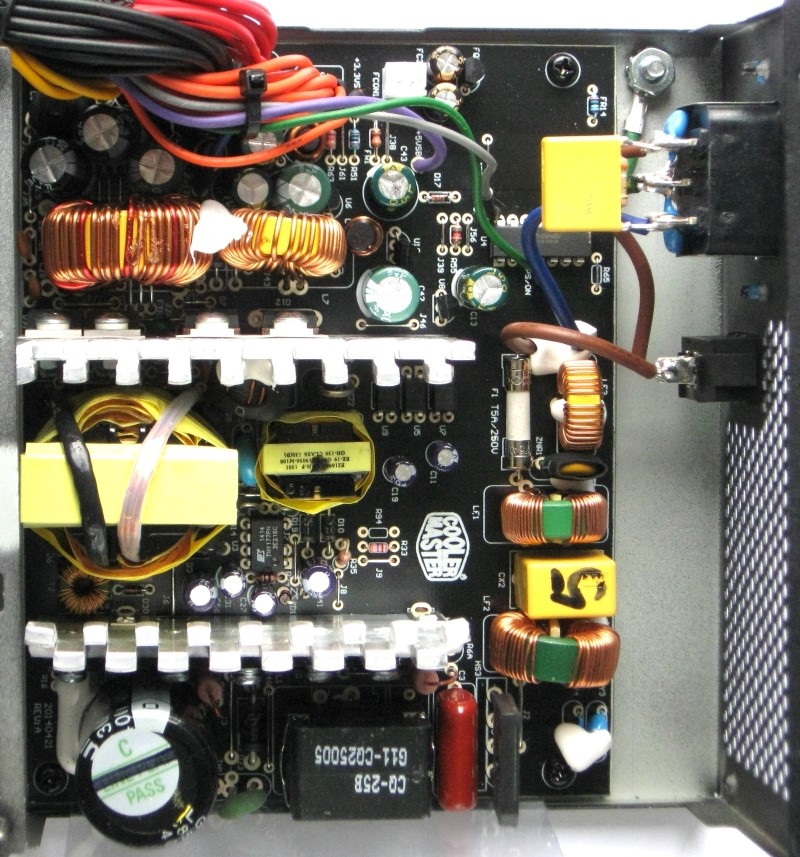

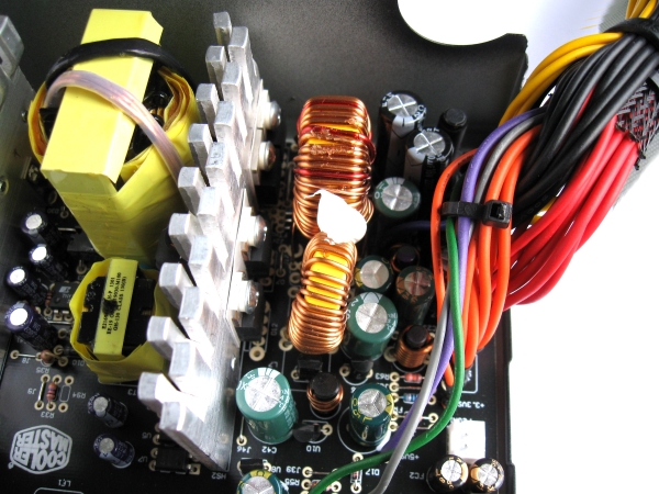

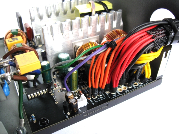

Die Elektronik des Cooler Master B500 v2 wird von CWT zugeliefert. Die Plattform haben wir bereits in ähnlicher Form beim G450M und beim Enermax Triathlor Bulk gesehen.​

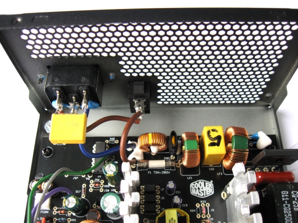

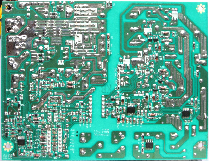

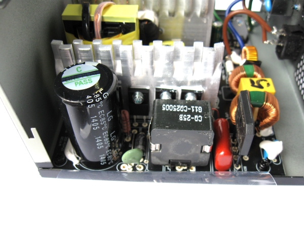

Die Eingangsfilterung fällt mit insgesamt zwei X- und vier Y-Kondensatoren, drei Spulen, einer Schmelzsicherung umfangreich aus. Auch ein MOV als passiver Überspannungsschutz wurde integriert. Die Gleichrichterbrücke muss ohne einen Kühlkörper auskommen, die PFC-Spule wurde jedoch ordentlich verpackt. Hinter dieser befindet sich der Primärkondensator, welcher von JunFu (LG-Serie) zugeliefert wird und folgende Daten aufweist: 330 Mikrofarad Kapazität, 400 Volt, 85°C. An den Trafos finde ich zudem noch weitere Kondensatoren von JunFu (WG-Serie) vor.​
Auf der Sekundärseite finde ich eine bunte Mischung an Kondensatoren vor: Sowohl CapXon (KF, KH), als auch SamXon (GF) und JunFu (WL) finden sich dort wieder. Insbesondere zu den Kondensatoren von SamXon finde ich einige Bilder und Berichte über defekte Modelle, bei der Auswahl lässt mich daher nur die Herstellergarantie von drei Jahren gnädig stimmen. Nicht gespart wurde an den Schutzschaltungen: Als Protection-IC kommt ein Sitronix ST9S429-PG14 zum Einsatz. Dieser ist baugleich mit dem Unisonic S3515 und stellt die Schutzschaltungen OVP, UVP und OCP auf 3,3V, 5V und zwei 12V Rails bereit. Das Netzteil schaltete im Test daher frühzeitig und zuverlässig ab:​
  • 3,3 Volt-Schiene: Abschaltung bei 32 Ampere (Spannung 3,245 Volt)
  • 5 Volt-Schiene: Abschaltung bei 32 Ampere (Spannung: 4,605 Volt)
  • 12 Volt-Schiene: Abschaltung bei 48 Ampere (Spannung: 11,24 Volt)
Die Lötqualität des PCB ist fehlerfrei, zudem verfügt das Netzteil tatsächlich über eine 12 Volt-Rail.​

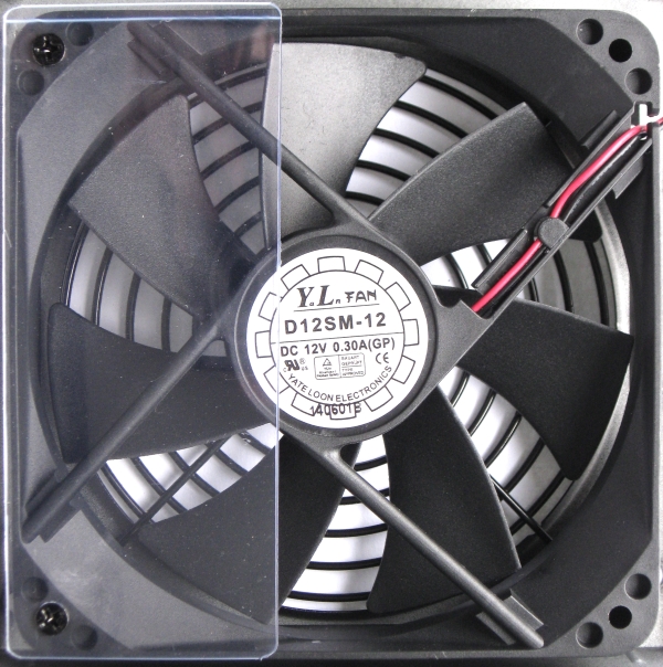

Als Lüfter wurde ein eher preiswertes Modell von Yate-Loon verbaut, zudem bedeckt eine Luftleitfolie einen größeren Teil der Oberfläche. Diese ist zwar förderlich für den Luftstrom, wirkt sich jedoch negativ auf die Lautstärke aus.
Insgesamt fällt die technische Analyse eher mäßig aus. Erfreulich sind die tatsächlich integrierten Schutzschaltungen und die fehlerfreie Qualität, die Auswahl der Kondensatoren sorgt jedoch eher nicht für erfreute Gesichter.​

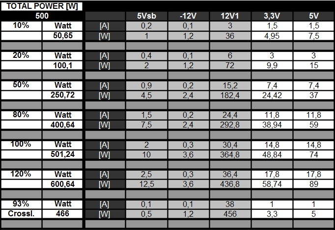

Für das Cooler Master B500v2 habe ich folgende Lasttabelle geplant:​

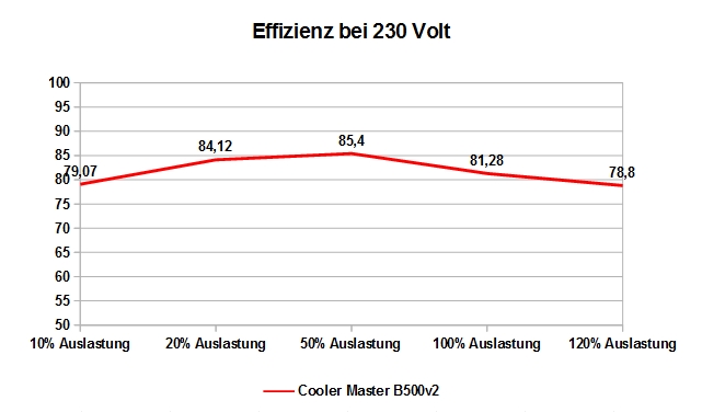

I. Effizienz
Hinsichtlich der Effizienz setzt das B500v2 keine Bestwerte, immerhin konnte ich aber die versprochenen 85 Prozent Effizienz übertreffen. Zu hoch auslasten sollte man das Netzteil jedoch nicht, denn dann lässt die Effizienz spürbar nach.​

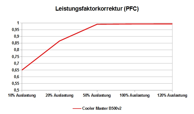

II. Leistungsfaktorkorrektur (PFC)
Die Leistungsfaktorkorrektur ist erstaunlich gut, schon bei 50% Auslastung konnte ich den Wert von 0,99 übertreffen.​

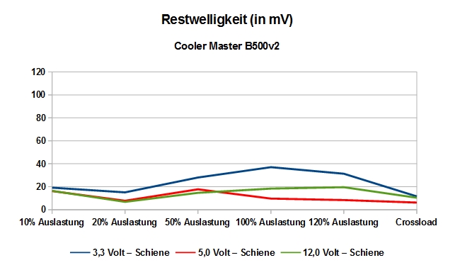

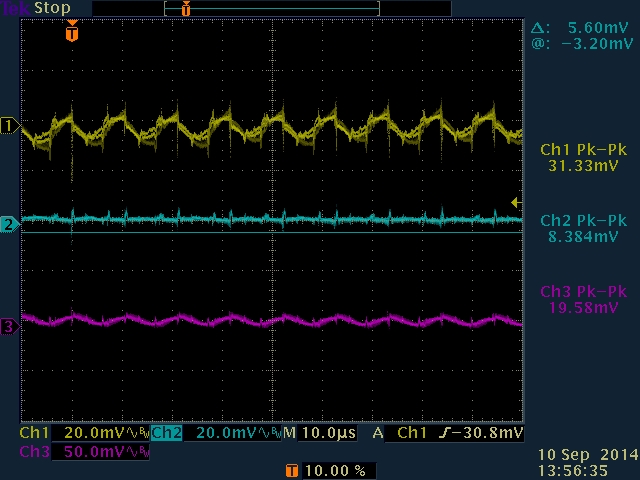

III. Ripple-Noise
Auch bei der Restwelligkeit gibt es keinerlei Probleme, auch wenn die Werte je nach Auslastung schwanken. Alle Rails bleiben jedoch weit innerhalb der ATX-Norm.​

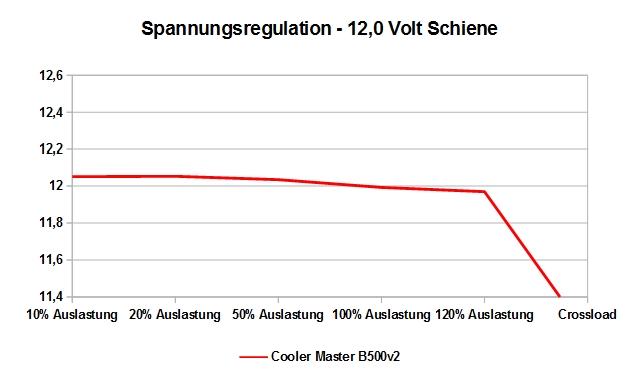

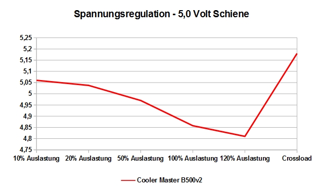

7. Spannungsregulation

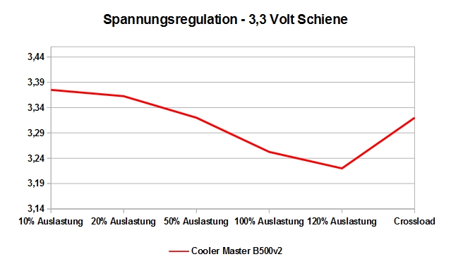

Cooler Master versprach auf der Produktverpackung, dass die volle Leistung des Netzteils abgerufen werden kann. In meinem Test blieben alle Spannungen selbst bei 20 Prozent überlast noch innerhalb der Norm, einzig im Crossload sackte die 12 Volt-Rail auf 11,191 Volt ab. Wer das Netzteil jedoch gleichmäßig auslastet, wird keinerlei Probleme mit der Spannungsregulation bekommen.​

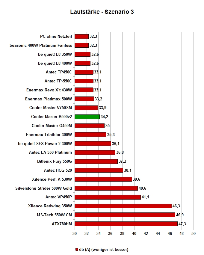

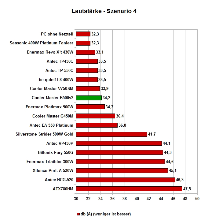

8. Lautstärke

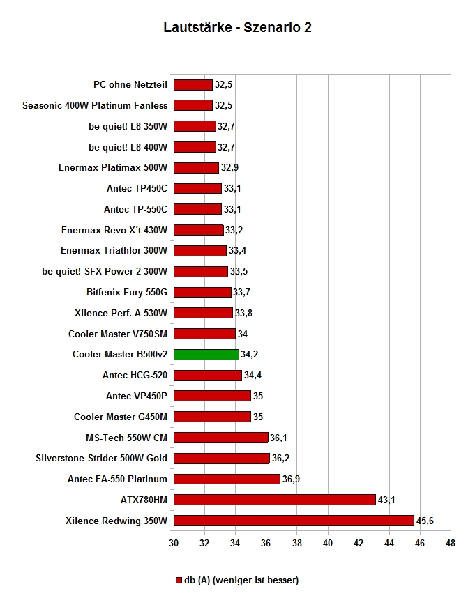

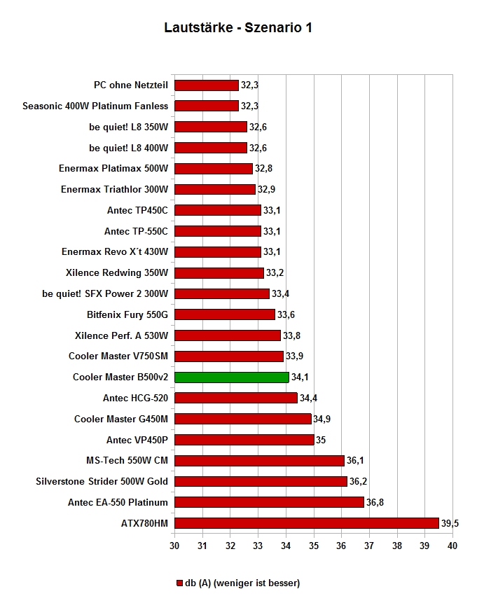

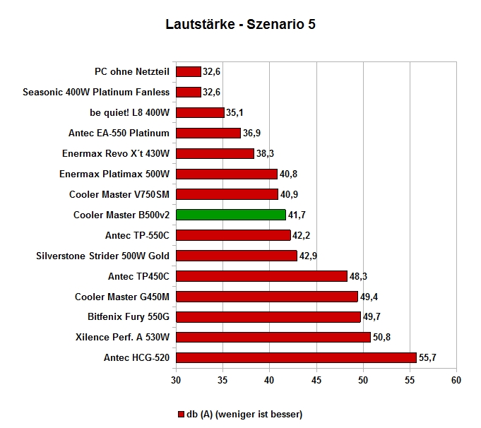

Ganz wichtig ist bei Netzteilen natürlich die Lautstärke. Bevor hier Fragen auftauchen wie ein PC denn ohne Netzteil betrieben werden kann: Ich habe hier das semipassive Seasonic 860W Platinum genommen und so weit wie möglich vom Schallpegel-Messgerät gelegt. Auch wenn der Lüfter in höheren Belastungen minimal aufdreht, sollte er vom restlichen System übertönt worden sein. Vorab eine kleine Definition zur besseren Einordnung:​
Rein von der Lautstärke schlägt sich das Cooler Master B500v2 ordentlich. Bei geringer Belastung ist der Lüfter leicht hörbar, dieser brummt etwas. Das Geräusch ist keinesfalls als störend einzustufen, Silent-Fanatiker werden jedoch nicht glücklich. Das Xilence Performance A bleibt bei geringer Belastung etwas leiser, ab mittlerer Last wendet sich jedoch das Blatt: Währen der Lüfter des Performance A schon deutlich auf sich aufmerksam macht, bleibt das B500v2 erfreulich leise und kann selbst das höherwertigere G450M übertreffen. Einzig bei sehr hoher Belastung dreht der Lüfter auf, das Netzteil sollte dann schon aus einem geschlossenen Gehäuse heraus zu hören sein. Die Lautstärke in Szenario 5 habe ich einmal mit meiner Kamera aufgenommen:​

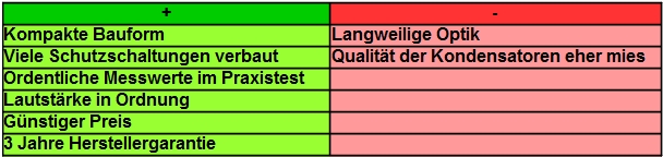

9. Fazit
Nach dem umfangreichen Test wird es nun Zeit ein Fazit zu ziehen. Die Befürchtung eine weitere Niete in dieser Preisklasse gezogen zu haben bewahrheitete sich zum Glück nicht. Das Cooler Master B500 v2 hinterließ einen erstaunlich guten Eindruck.
Schon auf der winzigen Produktverpackung wurde mit einer Herstellergarantie von drei Jahren und der Effizienz von 85 Prozent geworben. Auch die Auswahl an Schutzschaltungen und Anschlüssen ließ gutes hoffen. Der Lieferumfang fiel eher zweckmäßig aus und auch beim Äußeren musste Cooler Master den Rotstift ansetzen, denn nur wenige Kabel besitzen einen eigenen Sleeve. Rein von den Anschlüssen und der Länge der Kabel gab es wenig zu kritisieren, das B500 v2 präsentiert sich dort auf Klassenniveau. Etwas kritischer fiel mein Urteil bei der technischen Analyse aus. Zwar war die allgemeine Qualität einwandfrei, die sehr günstigen Kondensatoren sehe ich jedoch eher kritisch.
Im Chromatest machte das Netzteil eine hervorragende Figur, denn es gab kaum etwas zu kritisieren. Die versprochene Effizienz wurde übertroffen und die Restwelligkeit präsentierte sich auf einem guten Niveau. Die Spannungsregulation zeigte nur im Crossload Schwächen. Die Lautstärke des Lüfters bliebt erstaunlich moderat, das gleich teure Xilence Performance A konnte in dieser Disziplin deutlich geschlagen werden.
Insgesamt konnte das Cooler Master B500 v2 überzeugen, denn echte Schwachpunkte finden sich kaum. Im Vergleich mit dem Xilence Performance A präsentiert es sich auf Augenhöhe, wobei letzteres über die etwas bessere Technik verfügt, jedoch lauter ist. Für einen Preis von nur 36 Euro ist das B500 v2 ein gutes Angebot, ich kann das Netzteil daher mit einem guten Gewissen empfehlen.​
