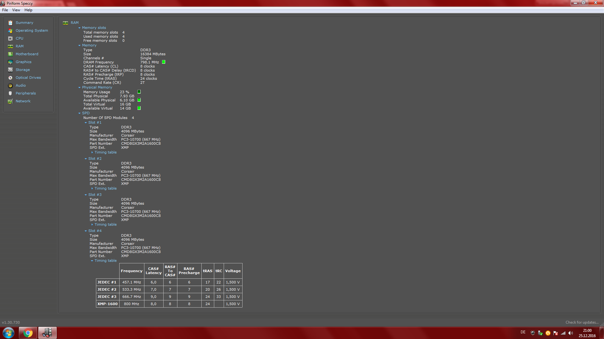

ja genau der ist es, ich habe ihn 2x4 gb verbaut ohne probleme bei 4x4gb hab ich probleme aber nur im A1 denn in A2 B1 und B2 läuft der ram habe mir das programm Speccy herunter geladen und dort steht das er alle ram´s erkennt
mfg MrHaiopei
