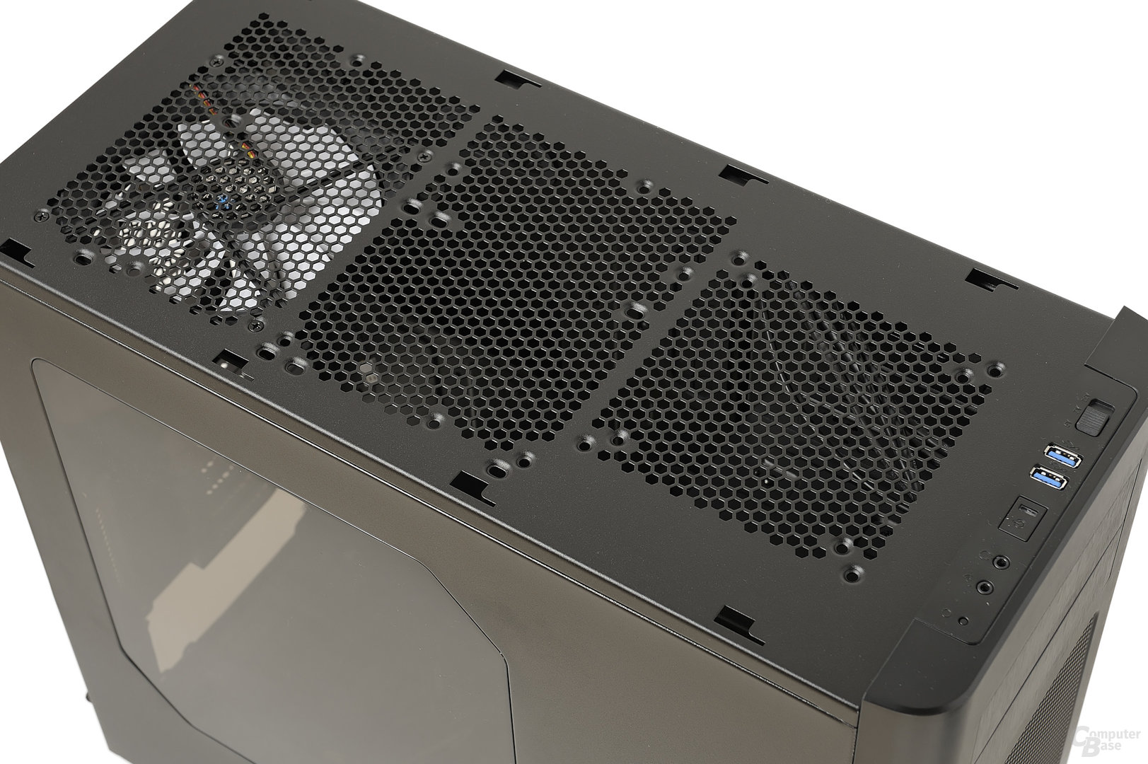

Stell den Radi doch einfach auf das Gehäuse drauf.
http://extreme.pcgameshardware.de/a...4627-zeigt-her-eure-pcs-teil-iii-img_4631.jpg
Die Lüfter unten montiert, dann schaut das gar nicht so schlecht aus.
Den Filter kannst du ja ganz einfach entfernen.
http://pics.computerbase.de/4/7/0/2/7/12.jpg
http://pics.computerbase.de/4/7/0/2/7/13.jpg
Oben drauf wär natürlich machbar, aber wenn das auch nur für einen 360er oder 420er Radiator reicht, wäre das doch auch am Limit der Kühlleistung, oder? Ich kann mir vorstellen, dass so ein riesiger Mora zu schwer sein dürfte, um dauerhaft auf dem Case zu sein.
