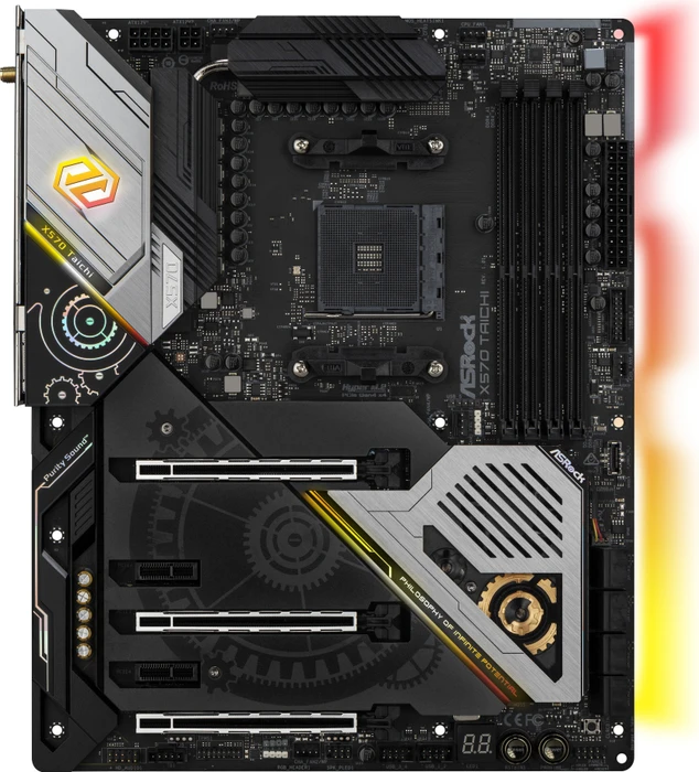

Ja das Tomahawk hab ich schon öfter hier als Empfehlung gelesen is das auf Augenhöhe mit Asus/Taichi usw? (Verarbeitung, Upgradebarkeit (neues Wort.. Haha))

Bei AMD sind sogar schon viele Budget-Boards für 12- und 16-Kerner geeignet, sogar teilweise <100€ Boards (z.B. das MSI B550M Pro-VDH). Das Tomahawk ist im Grunde für alles schon "Overkill", außer du willst einen 16-Kerner extrem übertakten :ugly:
Du könntest bei AMD also ohne Probleme das MSI Gaming Plus, das MSI A Pro oder auch das ASRock Pro4 nehmen.
Bei Intel kosten Boards mit gescheiten VRMs leider mehr, ist halt der neuere Sockel.

Das x570 Taichi hatte ich selber eine Zeit lang. Das Tomahawk steckt in meinem Zweitrechner. Rein von der Verarbeitung kann das Tomahawk auf jeden Fall mithalten. Die VRM auf dem Tomahawk ist quasi die um 2 PowerStages verkleinerte VRM vom alten x570 Unify.
Das MSI BIOS würde ich als bestes unter allen AIB einstufen. Das aus meiner Sicht schlechte BIOS von ASRock war für mich der Grund damals zu wechseln. Das ist so clunky im Handling. :( Damals war das x570 Taichi aber wirklich sau gut. Für um die 300€ bekam man echt viel Mainboard. Da konnte Anfangs keiner mithalten von Preis/Leistung bei den x570 Boards. ASUS und Gigabyte war fast 100€ teurer bei vergleichbarer Ausstattung und Qualität. MSI Boards waren bis zum Release vom x570 Tomahawk bzw. Unify unterhalb des ACE komplett schlecht. Als dann das x570 Unify released wurde habe ich gewechselt. Die ganzen SATA Ports vom Taichi habe ich nie genutzt.
