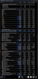

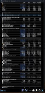

Temperaturen sind für mich in Ordnung, im Anhang die Bilder von HW Info.

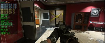

Aber was ich mir näher anschauen würde, wäre die Auslastung der GPU bzw. der CPU während der Games. Denn dass du dabei raus tappst und auf HWInfo schaust, bringt nicht viel. Denn zu dem Zeitpunkt verliert das System an Leistung, weil du dich nicht mehr im Game befindest.
Besser ist daher entweder diese Ausgaben auf einem zweitem Monitor zu haben oder wie in meinem Fall, weil ich keine zwei Monitore an meinem Rechner angeschlossen habe, das OSD vom Afterburner. Hierbei verwende ich aber auch das HWInfo mit dabei.

Und mach auch nochmal HWInfo Screenshots mit vernünftiger Auslastung, z. B. in Warzone 2.
Denn in den HWInfo Screenshots von oben ist deine CPU und deine GPU nur 50% ausgelastet, so lässt sich leider kein Bottleneck erkennen.
