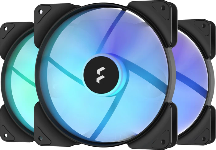

Die Silent Wings 4 sind am Brummen, würd ich nicht kaufen - nimm lieber die Fractal eigenen:
