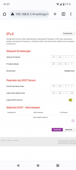

ich habe jetzt einfach nochmal in der Vodafone Box den DHCP Server deaktiviert.
Jetzt kann ich bis auf wenige ausnahmen keine Internet Seiten mehr aufrufen.......
Nach ca. 20 Minuten gehen auch die Smarthome Geräte nicht mehr.
Jetzt kann ich meine Router nicht mehr erreichen.
Ich habe jetzt ein altes Tablet gefunden, mit dem ich zum Glück wieder auf meinen Router gekommen bin und den DHCP Server wieder aktivieren konnte.
Kann es sein, dass ich alle Geräte neustarten muss?
ich weiß nicht ob ich mich noch mal trauen soll.
Wenn ich meinen Router nicht mehr erreichen kann, kann ich die Funktion auch nicht wieder aktivieren.

Wenn du auch am Internet-Router DHCPv4 deaktivierst, bekommst du automatisiert natürlich keine IPv4-Adresse.
