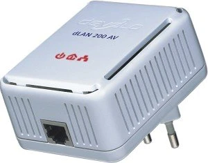

Im Keller hatte ich noch eine dLAN 200 AVduo von devolo gefunden, das sind 2x Powerline Adapter - Starter Kit. 200 Mbit/s. 2x LAN Ethernet.
Ich habe alles angeschlossen und die Adapter gekoppelt. Leider musste ich dann feststellen, dass die Geräte zwar im Netzwerk sind, aber keine Verbindung zum Internet haben. Beim Netzwerkkabel leuchtete zudem die eine LED dauerhaft rot, anstatt grün (hinten am PC).
Über die Webseite von devolo habe ich mir die Software und das Handbuch runtergeladen, um zu überprüfen, ob ich etwas übersehen habe - konnte bisher allerdings nichts finden. Die Geräte hatte ich zuletzt 2015 aktiv benutzt und seitdem sicher in der original Verpackung verwahrt. :D
Naja, über meine Fritzbox 7590 konnte ich auch sehen, dass die zwei PCs im Netzwerk sind, aber der Internetzugang nicht verfügbar war.
Na, da hast du einen sehr alten Schatz ausgegraben. Um genau zu sein ist das Ding vor knapp 15 Jahren auf den Markt gekommen. Seither hat sich vieles getan. Zum einen wurden 3 neue Generationen entwickelt, die jeweils deutlich schneller sind. Zum anderen wurden diverse Frequenzen gesperrt, damit die Dinger andere Sache nicht mehr stören. Das hat aber den Nachteil, dass die Reichweite sinkt oder die Verbindung schlechter klappt. Mit den ganz alten Teilen (also 85MBit und besonders 11 MBit) kannst du DJKuhpisse wohl in den Wahnsinn treiben (vermutlich bis hin zum Axtmord :ugly: )
Die 200MBit vergisst du übrigens mal ganz schnell, in der Realität kommt da nur ein kleiner Bruchteil an. Wenn du 50 MBit aus den alten Dingern rausquetschen kannst, dann ist das extrem gut

Die Teile von Devolo sind schon in Ordnung (so in Ordnung Powerline halt sein kann), allerdings ist das konkrete Modell reif fürs Museum.
gelistet seit 2009.
