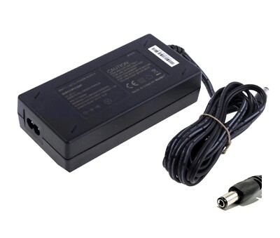

Pico PSU wäre eine Option, aber "deutlich teurer" als ein gebrauchtes BQ Netzteil plus ich bräuchte dann noch diverse Adapter für die HDDs.

Zum Thema: Bei Kollegen und Freunden habe ich für Office-PCs schon oft Pico-Netzteile verbaut, die laufen auch nach Jahren noch bestens.

Sind ca. 20€ fürn Pico inkl. 60W Netzteil.
Meine ist sehr schnell kaputt gegangen. Ich persönlich halte von den Dingern nicht soviel. Die Spannungsregulation ist vergleichsweise mies und passiv können sie nur 30-40% liefern, sonst muß man aktiv kühlen.
Sie sind großartig, wenn man an eine Autobatterie u.ä. nutzen möchte oder extrem wenig Platz hat. Wenn man ein ATX Netzteil nutzen kann, würde ich dazu raten.
