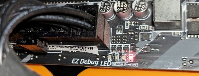

Welche BIOS Version hast Du genommen?
Was sagen die LEDs?
Hallo Tobias,
ich bin von Version: 7C37vHI auf :7C37vHJ gesprungen.
Wenn ich den USB Stick reinstecke und dann den BIOS Flash Button drücke,dann leuchte nach ca. 5 Sekunden die CPU LED ,auf dem Mainboard, und die LED beim beim Flash Button. Die LEDs leuchtet dauerhaft. Schon mehrmals auch mit anderen USB-Sticks versucht. Bis zu einer Stunde habe ich mal laufen lassen, aber nichts passierte.
