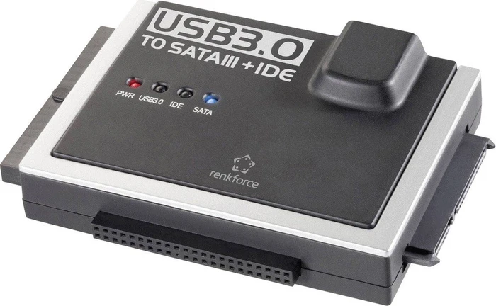

Ich habe einen SATA/IDE zu USB Adapter.
Dieser wieder immer erkannt wenn KEINE Festplatte/SSD angesteckt ist.
Sobald ein Laufwerk angesteckt ist klappt es erst nach mehreren Versuchen das etwas erkannt wird, die LEDs auf dem Adapter aktivieren sich dann auch nicht.

Was für ein SATA/IDE zu USB Adapter ist das(Hersteller/Model)?
Dieser:
Also nur jetzt mal schlicht gesagt,wenn dein PC ohne diesem Adapter normal funktioniert.Dann ist die ursache schnell gefunden,oder?
Das dachte ich mir auch die ganze Zeit, abgesehen davon das der Adapter seit Jahren an jedem Rechner und aktuell auch am Notebook funktioniert aber als nun noch die M.2 Adapter Geschichte dazu kam, da sucht man dann doch langsam mal an anderer Stelle :hmm:

Ich habe gerade den SATA Adapter unter Ubuntu getestet, wurde sofort erkannt.
Bin dann ins Windows, auch dort wurde er sofort erkannt.
Ich kann den Fehler aber reproduzieren indem ich den Adapter abschalte, die Festplatte abziehe, wieder anstecke und den Adapter einschalte, dann wird er nicht mehr erkannt (die USB 3.0 LED am Adapter leuchtet dann auch nicht), wenn man etwas wartet kommt die Meldung das ein USB Gerät nicht erkannt wurde.
Das interessante ist, egal was ich unter Ubuntu mache, der Adapter wird IMMER erkannt, ich kann es nicht reproduzieren?!

Hab gerade mal Windows frisch installiert, da lässt es sich trotzdem reproduzieren, dann nochmal mit Ubuntu getestet, kein Problem.
Also Windows funktioniert sporadisch und Linux durchgehend.
Das Problem liegt also scheinbar irgendwie an der Kombination Windows&AMD.
Scheint wohl ein USB(Treiber) problem zu sein oder dessen Kontroller?Obwohl das Produkt Plug and Play funktion hat.Wurde das auch beachtet,hab mir mal das Anleitung von dem ding da gelesen.
Da wird darauf hingewiesen,
Verbinden Sie die USB-Buchse (1) über das mitgelieferte USB3.0-Kabel mit einem USB-Port
Ihres Computers (vorrangig eine USB3.0-Buchse verwenden).
Genau so mache ich es, naja funktioniert ja auch einwandfrei unter Linux oder am Notebook, irgendwas passt da mit AMD und Windows nicht.

Mit dem SATA Adapter läuft es nur unter Linux einwandfrei (oder eben auf dem Notebook) da lässt sich wohl auch nichts dran machen.
