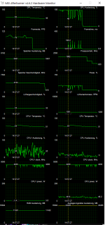

seit etwa einem Monat habe ich, vor allem bei War Thunder, sporadisch auftretende, massive Ruckler.
Dabei läuft das Spiel abseits davon bestens, 70 bis 90fps werden durchgängig erreicht. Bei frisch gestartetem Rechner ist auch alles ok, aber mir zunehmender Zeit kommt es im Spiel zu regelrechten Einbrüchen, die Frametimes gehen dann kurz auf über 100ms (ermittelt mit MSI Afterburner) und sowohl Grafikkartenauslastung als auch Leistungsaufnahme gehen kurz in den Keller.
Ein Beispielbild ist angehängt.

Zuerst einmal Dank an @Alabamaman dafür, dass er meinen Blick auf den Arbeitsspeicher gelenkt hat. Ich hatte das recht schnell abgetan, da ja nominel noch was frei war. Erst nach seinem Kommentar hab ich mich mal weiter eingelesen und dabei das erste Mal davon gehört, dass sich Windows großzügig mehrere GB Ram reserviert (in der Taskmanagerübersicht als "Im Cache" bezeichnet). Diese weist Windows dann als unbelegt aus, sind aber für Programme nicht nutzbar. Daher kamen dann wohl die Ruckler, da nach einem Arbeitstag der Ram dann so vollgelaufen war, dass die Auslagerungsdatei bemüht werden musste.
@chill_eule, @TrueRomance und @Janna ein 650W Straightpower 11 ist verbaut, auf dass es lange werkeln werde.
Leider ist nach dem Einbau Windows flöten gegangen - die gesamte Aufgabenplanung hat es aus unerfindlichen Gründen dahingerafft, es ist kein Autostartprogramm hochgekommen, der Audiodienst ist nicht gestartet und alle Tastatureingaben wurden von Windows-Programmen ignoriert. Das hat zum Glück ein Backup vom Wochenende alles wieder geradegebügelt.
Ich werde jetzt also aufmerksam die nächste Zeit auf den Afterburner schielen, bin jedoch optimistisch, dass ich das Stocker-Problem zumindest mitigiert habe.
