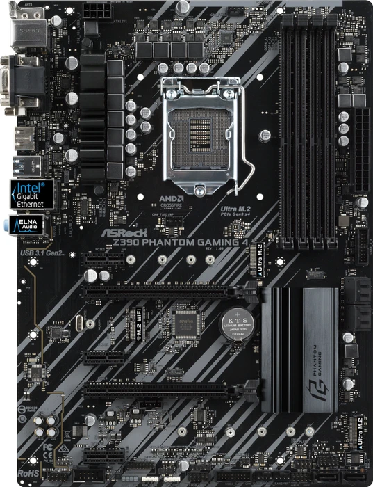

Generell gibt es einige Boards bei z390 die einen 3 Pin ARGB Header haben. Neu ist davon aber nur eines noch gelistet:
Und damit würde es auch nicht funktionieren ?
Das Board hat doch ein 3pin Header und die in Reihe geschalteten Lüfter hängen doch auch nur an einem Anschluss
