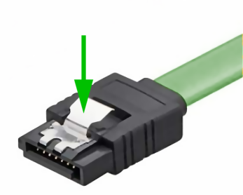

Ich sehe auf jeden Fall CRC-Errors, wenn ich das richtig interpretiere. D.h. es gibt Problem mit dem SATA-Kabel.

SATA Kabel müsste ich wechseln können. Das wäre ja echt das geringste Übel, wenn es daran liegen sollte. Wird gleich morgen ausprobiert!

Ich habe heute nun das SATA Kabel ausgetauscht und habe tatsächlich bis jetzt keine Probleme gehabt. Ich hoffe wirklich, dass es dabei bleibt. Hier auch ein neuer Screenshot von CrystalDiskInfo:

Meine Probleme haben sich anscheinend wirklich verbessert. Ich danke euch allen für die Hilfe! Ich werde mir aber evtl. dennoch eine RX590 zulegen, da der VRAM doch schon an seine Grenzen kommt und ich das Game auf maximalen Details auch nicht mehr auf 60 FPS bekomme.
