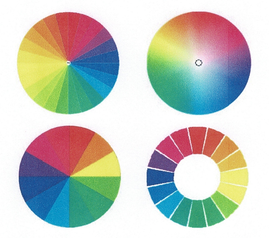

Aber kommen wir nun mal zum wahrscheinlich wichtigsten Punkt, und zwar der Qualität des Multifunktionsgeräts.
Im Punkto Kopien schlägt sich das Gerät ganz gut; Texte werden in ihrer Qualität nur minimal schlechter, wohingegen Farbflächen an Kontrast und Dynamik verlieren und zudem krisselig werden.
Ansonsten druckt der MFC-J5930DW mit hohem Kontrast und guter Auflösung, Bilder weisen keine Schlieren oder ähnliches auf; nur vereinzelte kleine weiße Punkte lassen sich in Farbflächen erkennen.
Diese sind aber nur bei näherer Betrachtung störend.
Dokumente aus Laserdruckern weisen natürlich eine bessere Schärfe und höheren Kontrast als Tintendrucker wie der MFC-J5930DW auf, doch nur im relativen Vergleich fällt dies negativ auf.
Im letzten Bereich des Scannens hat der MFC-J5930DW auch keinerlei Probleme und kann Dokumente in ausreichender Qualität einscannen.
Sonstige Komplikationen traten in der Praxis ebenfalls nicht auf, der MFC-J5930DW ist generell ein sehr zuverlässiges Gerät.
Druckqualität

Die Druckqualität ist jenseits von gut und böse.
Die Mischfarben sind sehr grob gerastert:
brother-mfc-5930dn_3-jpg.1013886
Durch die Fotos laufen senkrechte Linien:
brother-mfc-5930dw_2-jpg.1013885
und die Transporträdchen zeichnen sich in den Farbbalken ab.
Die Satellitentröpfchen fliegen zentimeterweit über den Rahmen des Bildes hinaus.
Wenn das die höchste Qualität ist, taugt das Gerät wirklich nur für's Büro.
Vielleicht wurde aber nur die falsche Papiersorte gewählt.
Mein 10 Jahre alter Epson R 285 klatsch das Ding aber so was von an die Wand in der Druckqualität ... .
Die Tiefenunschärfe des CIS-Scanners hätte man erwähnen können, ebenso wie die grundsätzliche Empfindlichkeit der Brothergeräte gegen kompatible Tinte.
Daß die Tinte wischfest ist, hätte man auch erwähnen können (pigmentiert).
