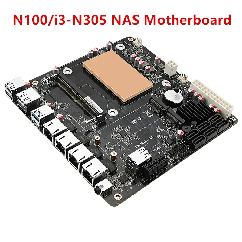

Wie viele Anschlüsse brauchst du? Hier ein Modell (auch mit N305) mit 6 SATA-Anschlüssen (+ 4x 2,5G LAN):

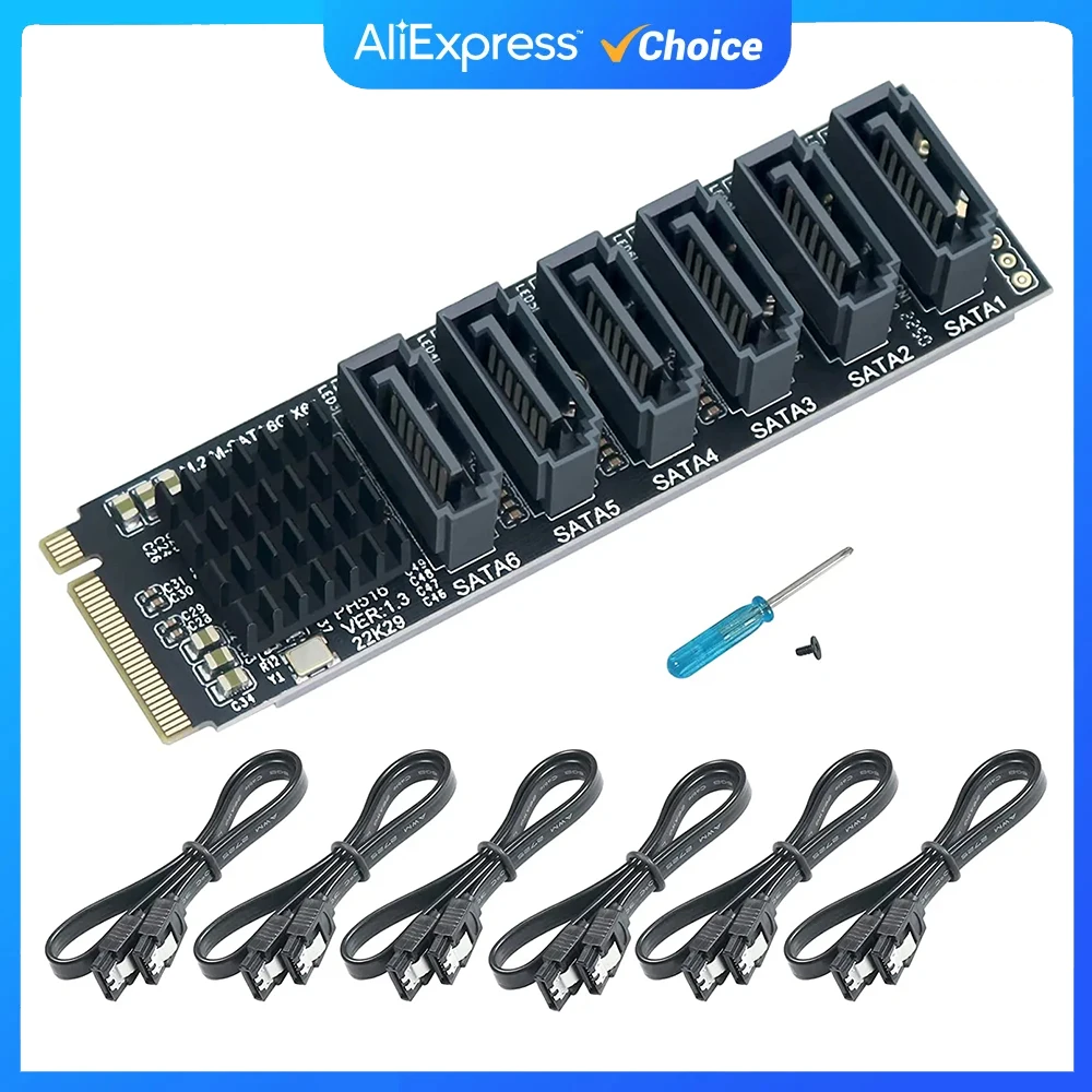

Außerdem gibts haufenweise Adapter für alle möglichen Steckplätze. Beispiel:
Naja, AliExpress und nicht mal ein Hersteller angegeben? Lieber nicht.
So was habe ich ja noch nie gesehen. Aber prinzipiell sollte das ja gehen. Gibt sogar immerhin einen Adapter dieser Art in einem seriösen Shop. Aber gut, normale PCIe-Karten gibt es deutlich mehr und auch günstiger. Aber wie schon gesagt, jetzt zwei- oder dreistellige Beträge investieren, um ein paar Watt zu sparen ergibt keinen Sinn. Ich habe das vorhin mal durchgerechnet und komme auf 10€ Stromkosten pro Monat, selbst wenn die HDDs sich niemals schlafenlegen. Da ist das Thema Lärmpegel schon deutlich gravierender.
Dieser Adapter ist nichts weiter als eine SATA-Controller-Karte im M.2-Format. ;-)

Es gibt aber auch zb. 2,5G LAN-Adapter für den M.2-SATA Slot. Deswegen meinte ich, es gibt alle möglichen Adapter für alle möglichen Schnittstellen. Soweit ich weiß, unterstützen aktuelle USB>SATA Controller ja auch Trim und Co, damit wäre sogar ein ("kleineres") Speicher-Subsystem Richtung NAS mit Mini-PCs möglich, die gar keine PCIe- oder SATA-Schnittstellen haben. Wie hiermit zb:
