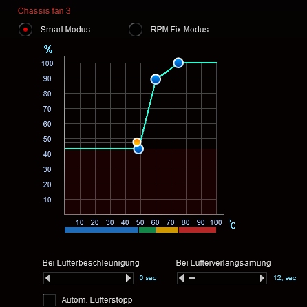

Mit der AI_Suite 3 kann man das beeinflussen (Fan Expert):

Und im BIOS kann man ja Die Lüfterkurven so einstellen, daß man im Normalbetrieb die Lüfter nicht hört (< 500U/min bei meinen 120ern).
Mit der AI Suite 3 geht das auch über Windows, wobei man An- und Ablaufverzögerung einstellen kann:

Läuft bei mir sehr stabil.
Mit der AI Suite 3 geht das auch über Windows, wobei man An- und Ablaufverzögerung einstellen kann.
Danke für Deine Hilfe! Ja läuft jetzt alleine vom Lüftergeräusch her schon viel ruhiger. Spannungsschwankungen sind zwar immer noch aber solange ich davon nichts mitbekomme ist es glaub ich nicht so wild in dem Bereich. Bei Bedarf schau ich die Tage auch nochmal in die Lüftersteuerung, momentan läuft es auch nur mit neuem BIOS schon bedeutend stabiler. Danke an alle :)
