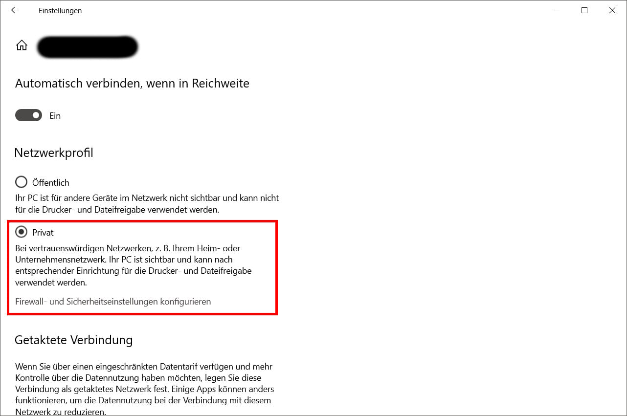

unter Windows 7 waren ein paar einstellungen einfacher was die Freigaben angeht, vermutlich ist bei Dir sowas eingestellt wie hier:
oder wie hier beschrieben:
Danke Dir. Leider hat das das Problem nicht gelöst. Die erste Option hab ich geprüft, da ist alles so eingestellt wie dort beschrieben und die zweite Option beschäftigt sich ja nur mit dem Freigeben von einzelnen Ordnern, soweit komme ich ja gar nicht. Auf PC "B" gibt es auch kein Kennwort, das ich bei PC "A" eingeben könnte, wie gesagt, da haben wir gar nix eingestellt, weil es nicht nötig wäre.
