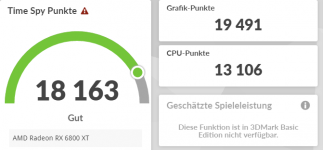

Wieviel Punkte erreichst du im timespy mit deiner 6800XT?
Die Punkte sind, soweit ich das beurteilen, ganz ok (Screenshot)
