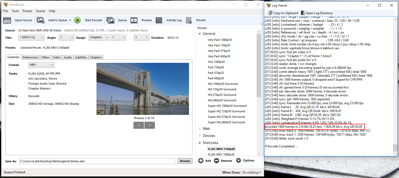

Handbrake H265 MKV 2160p60 bei Anandtech von Usern verglichen.
0-png.1026032

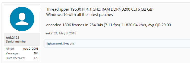

TR 1950X
tr-1950x-png.1026033

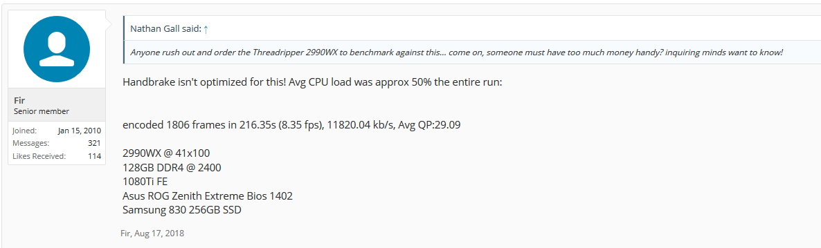

TR 2990WX
2990wx-png.1026035

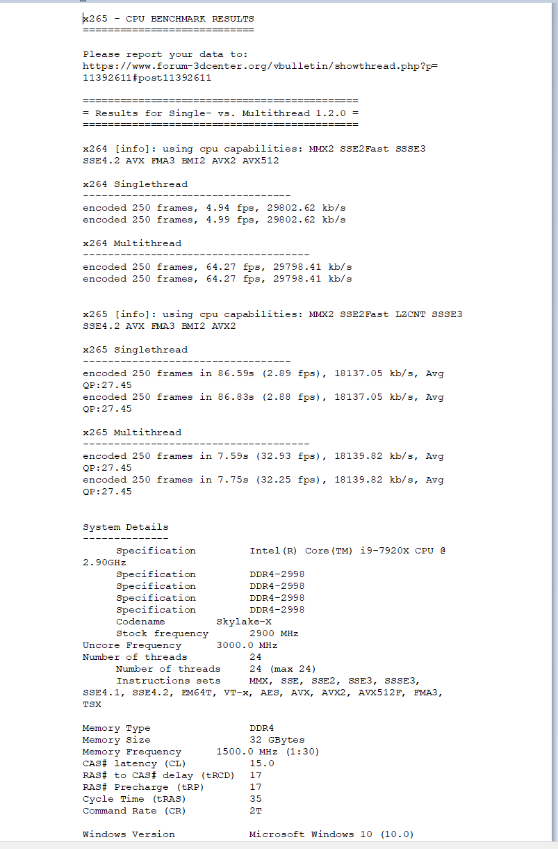

mei i9 7920X
handbrake-4k-png.1026036
Dein i7 5960X @4GHz macht beim X265 Test um die 18FPS. Mein i9 fast 33FPS.
test-png.1026037
Dann wäre schon mal geklärt warum bei diesen Anwendungen schon mal kein i7 oder ein Ryzen in meinem Rechner werkelt.

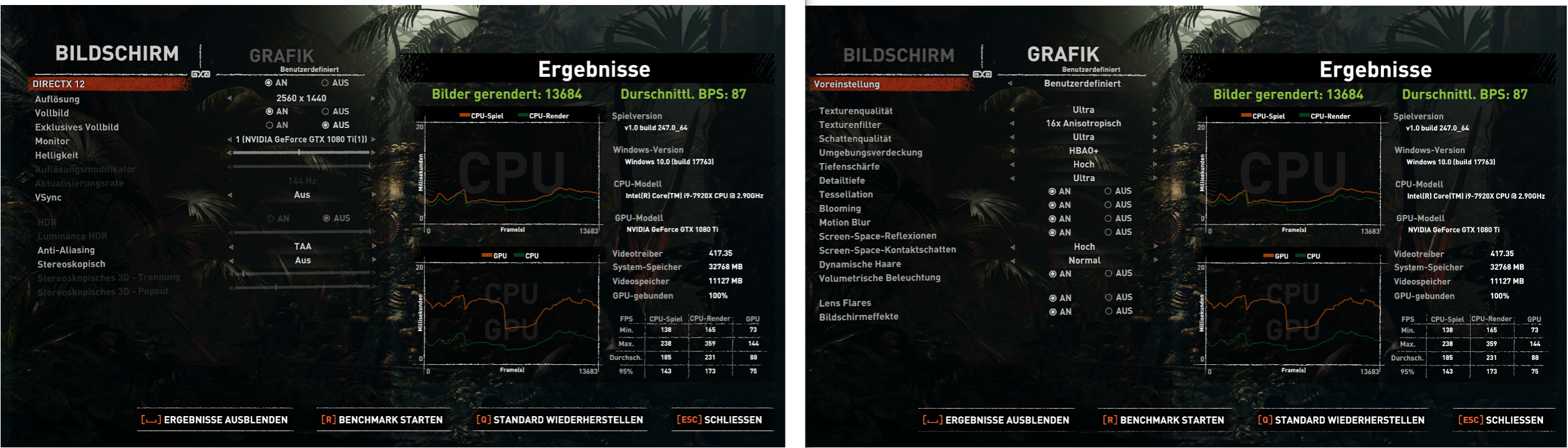

Nun zu Spielen. Auch hier ist der i9 immer vorne mit dabei und in Spielen we ACO/SOTTR zieht er auch schon mal an den i7/i9 @5GHz Boliden vorbei.
Wenn es angeblich kein Spiel gibt, daß aus mehr als 8 Kernen einen Vorteil zieht, wie erklärst Du Dir den Umstand, daß mein @4.4GHz getakteter i9 ab und zu schneller ist?
1440p-maxed-jpg.1026038
