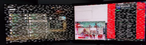

Hallo Zusammen,
Ich schlage mich seit geraumer Zeit (ca. 1-2 Monate) mit einem Problem rum, bei dem ich den Fehler nicht identifizieren kann. Vielleicht hat hier jemand einen entscheidenden Tipp, der mir zur Lösung des Problems hilft.
System:
R5 3600 Stock mit Thermalright Macho Rev B.
AsRock AB350 Pro4
32GB Crucial DDR4 RAM @3600Mhz
Nvidia GTX1080 Ti mit Arctic Accelero Xtreme iV + Speicher Kühlkörper
Diverse SSDs (M2 und SATA
be quiet! Pure Power 10 600W
Soundkarte: Creative SoundblasterX G6
Treiberversion: 461.72
Dieser Fehler traten bis jetzt hauptsächlich bei CoD Warzone und AoE 3 Definite Edition auf und zeigt sich systematisch immer mit einem kompletten Freeze und sehr vielen Bunten Artefakten auf meinen beiden Monitoren. Manchmal reicht es abzuwartzen bis sich das Spiel schließt, manchmal ist ein kompletter Reset notwendig. Beispiele finden sich im Anhang.
Gerade CoD Warzone sind bis vor kurzem noch weitere Fehler dabei gewesen, die aber allem anschein nach von ReShade verursacht worden sind. Eigenartig ist, dass der Fehler bei einem Stresstest z.B. im Kombustor nach mehrern Stunden ohne Undervolting nicht aufgetreten ist.
Zusätzlich ist mir noch folgende Charakteristik aufgefallen: Die (relative) GPU Leistungsaufnahme steigt einige Sekunden verhältinismäßig stark an bevor es dann Crasht. Verhält sich dabei nicht wirklich logisch zu meinen Taktraten und Spannungsverhältnis. Die Auslastung der GPU war dabei auch nicht immer auf Anschlag (Bsp AoE3 DE: ca 90%)
Temperaturen der CPU als auch GPU befinden sich unterhalb von 60°C(CPU bzw. 70°C (GPU). Die Karte war vor einiger Zeit Übertaktet auf 1949 MHz bei 1,0v, ein heruntertakten hat temporär das Auftreten verringert. Heruntertakten des RAMs auf 3000MHz (sidn auf 3200 spezifiziert) hat keine Besserung hervorgebracht.
Ein Undervolten / heruntertakten der GPU hat zu Beginn gefühlt das auftreten des Fehlers reduziert, häuft sich momentan aber wieder. (Läuft aktuell mit lachhaften 1700MHz bei 0,9v).
Was denkt ihr an was das liegen könnte? Ich bete derzeit einfach nur darum, dass die GPU nicht zwangsläufig defekt ist.
Könnte der Fehler von überhitztem GPU Speicher ausgelöst werden? Zumidnest Drehen die Lüfter des Acceleros recht niedrig, vielleicht ist dort etwas wenig Luftstrom vorhanden?
Viele Grüße

Viel lässt sich da nicht machen, VRAM defekt.
Garantie haste wahrscheinlich keine mehr oder? dann wird es wohl zeit für ne neue Karte.
Wie sind denn die Speicherkühler der karte montiert? strahlt da die Hitze drauf?
Uff, nein keine Garantie, habe die Karte Gebraucht Ende Oktober erworben zu einem guten Preis befor das ganze mit den Abnormalen Preisen angefangen hat.
Der Speicher wird mit der Backplate des Acceleros gekühlt. Zusätzlich habe ich noch Thermalpads mit kleinen Alu - Heatsinks auf den Speichermodulen platziert.
Bin vermutlich selbst schuld, hab ne Zeitlang + 500 - 800 Mhz auf den Speicher draufgeknallt.
Bin zwar kein OC experte aber 0,5 - 0,8 GHz auf den Speicher zu ballern hört sich überhaupt nicht gut an.
Falls du keine neue Karte willst kannst du alternativ das Defekte Modul mit Software lokalisieren und den Chip austauschen (vorausgesetzt du kennst dich mit extrem feinen löten aus :-) )
Ansonsten kannst du die Karte eigentlich nur wegschmeißen.
Ich denke Mal durch das übertakten ist vielleicht eine der Wärmepads kaputt gegangen bzw hat durch die hohe Wärme gelitten .

Die 500Mhz sind bei einer 1080 TI nicht allzu viel im Verhältnis. Man "Startet" bei 5500MHz und kommt damit auf 6000 - 6300 MHz. Ist bei vielen OC Werten (siehe Benchmark forum von Unigene Superposition) nichts ungewöhnliches.

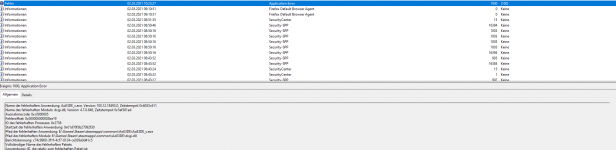

Schau mal in die Ereignisanzeige unter Administrative Ereignisse, ob dort zum Zeitpunkt des Fehlers etwas protokolliert wurde, z.B. vom nVidia Treiber.
Den restlichen Fehlern nach zu Urteilen, scheint wirklich der Speicher der Karte das Problen zu sein. Lass die Karte mal komplett mit Standardeinstellungen laufen.
+500-800Mhz ist Überdurchschnittlich viel für eine 1080 Ti, vermutlich hat bereits die Fehlerkorrektur eingesetzt. Ein Leistungsverlust wäre die Folge davon.
Habe dort schon mal etwas gestöbert, aber nicht wirklich was verwertbares (für mich) finden können. Vielleicht kann ja wer mit den Fehlercodes was anfangen.
Der Letzte Fehler von heute hab ich mal im Anhang angehängt. Es scheint ein DirectX Fehler zu sein, Bei CoD Warzone kommt in einer Meldung auch immmer ein DirectX Fehler.
Der Speicher lief lange auf +500Mhz, also bei 6004MHz, Artefakte beim benchen habe ich ab ca 800MHz bekommen, von da an binn ich dan für den Stable betrieb um die 300 MHz runter...

Das ist der Ram der Graka, geh mal auf Normalwerte zurück. 800Mhz über normal ist schon viel für eine 1080ti, wenn sie das lange mitgemacht hat war es gut, allerdings siehst du ja was das macht.
Wenn du sie noch etwas behalten willst solltest du zurück zum Werktakt. Ne defekte Graka ist grade jetzt ungünstig.
Ist das dann immer noch so, weiter in 20Mhz Schritten senken bis es nicht mehr Auftritt.
Welche Ansicht ist das? Nicht die Administrative, oder?

Der Takt des VRAMs habe ich bereits vor einigen Wochen reduziert, läuft derzeit auf Stock werte. Ich schau mal was passiert wenn ich noch mehr Takt rausnehme. :)
Es ist völlig uninteressant, was irgendein anderes Modell unter anderen Bedingungen erreicht. Warum sollen 75°C "etwas hoch" sein? Die Karte hat angeblich ein Limit bei 91°C, ab dem sie runter taktet.
Ah, sehe es jetzt gerade das ich da im Falschen Abschnit war bei der nicht alles dabei ist. Folgenden Fehler gibts es aus beim crash (siehe Anhang).
der Gleiche Fehler auch vorhin, nachdem ich mal die Lüfter vollgas drehen hab lassen in CoD Warzone - Verabschiedete sich nach ca. 15 - 30 Minuten mit dem DirectX Error 6068.
